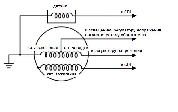

Питание на коммутатор идет с генератора, с двух заизолированых катушек. (на фото). И отключение РН и АКБ, на работу двигателя не влияют. Вот схема генератора.
billed2703.jpg [ 22.96 KiB | Просмотров: 4535 ]

Вот в этом-то вся и загвоздка, что силовая и регулирующая катушки вместе соединены и на массу контакта нет
На массе только ВВ катушки и провод, идущий на коммутатор

У тебя такой тип генератора
billed1788_cr.jpg [ 15.4 KiB | Просмотров: 4487 ]
