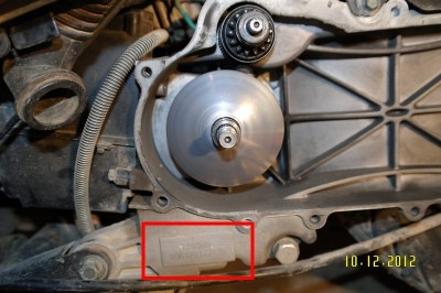

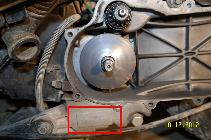

Начнем сначала.... модель двигателя выбита на левой нижней части двигателя. Обвел красным.
Стартер умер. Попробуй разобрать, и посмотреть, если починить невозможно, покупай новый. Аккумулятор стоит?
Эксплуатация скутера без аккумулятора может привести к выходу из строя регулятора напряжения. (РН).
Рассказывай обо всем подробнее.

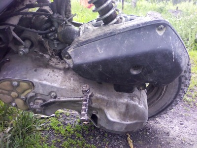

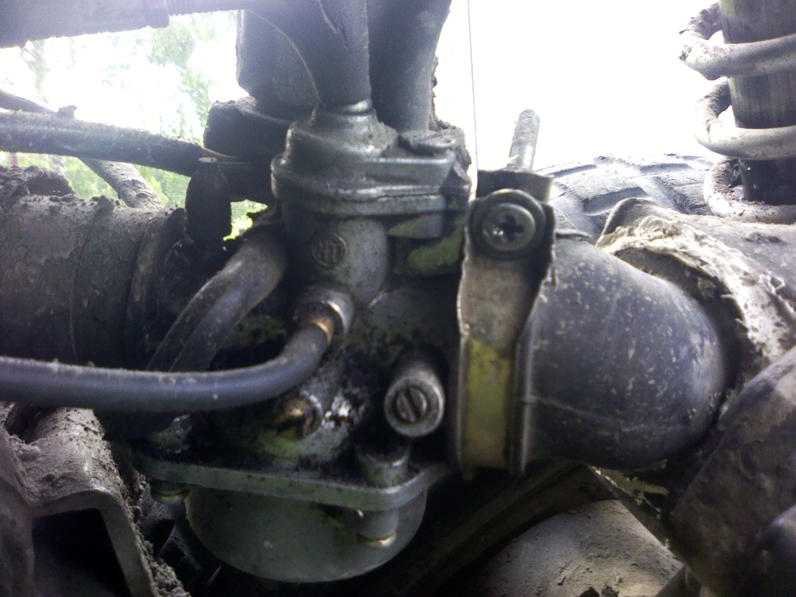

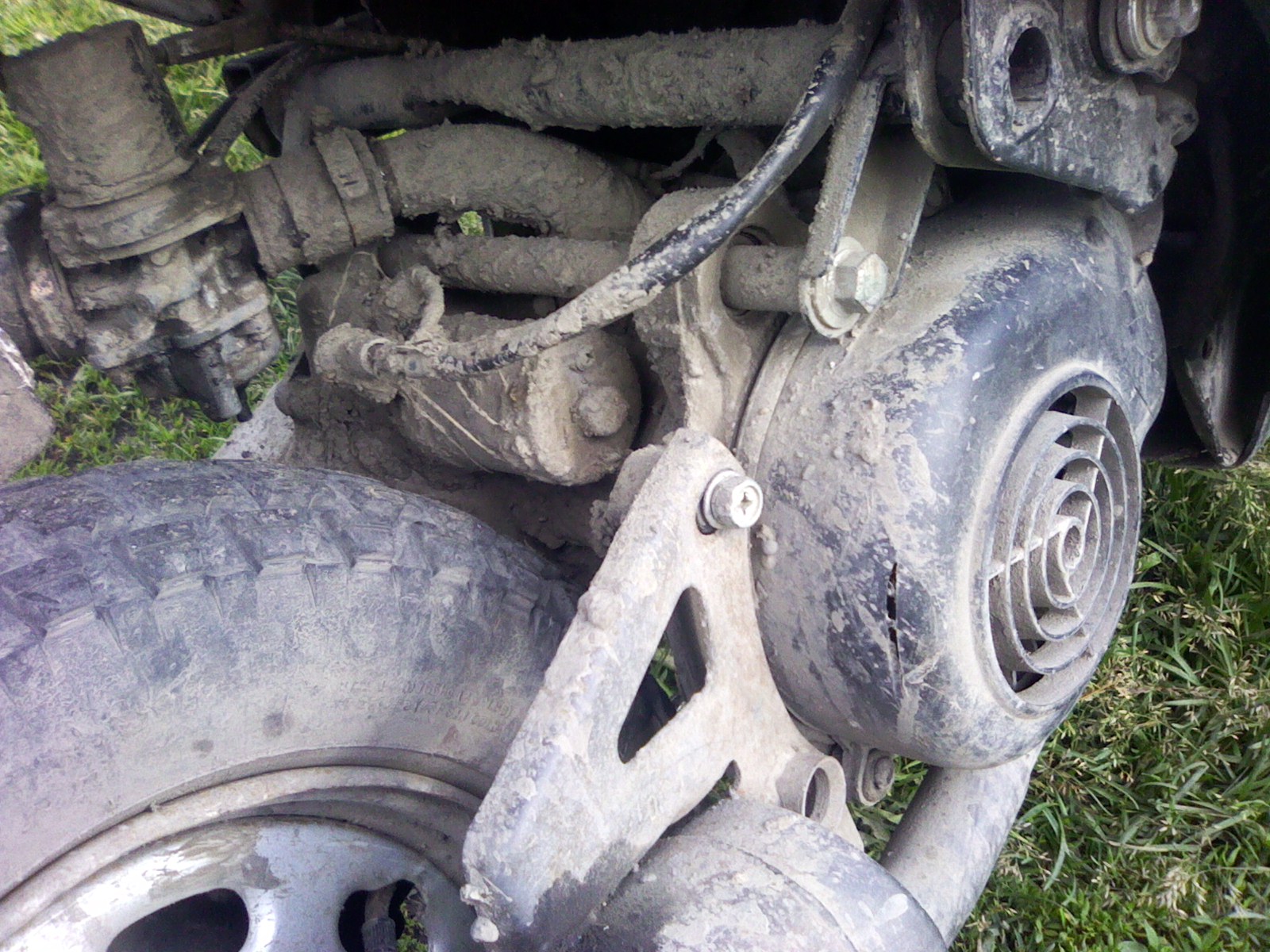

Аккумулятора пока нет. За что отвечает регулятор напряжения и как его проверить на работоспособность и где он находится? Пробывал подцеплять к аккумулятору машины соседа, а стартер вместо того чтобы крутить, щелкает когда кнопку нажимаешь. Мне кажется, что это втягивающее щелкает.
ps не подумайте, что я такой тупой, просто это моя первая техника с двигателем. До этого только на великах ездил. И еще вопрос, почему вы спрашиваете про модель двигателя? На этот скутер что, ставились разные двигатели?посмотрел на двигатель нет там такой таблички
IMG_20130712_164137.jpg [ 564.69 KiB | Просмотров: 4812 ]
IMG_20130712_164111.jpg [ 570.2 KiB | Просмотров: 4812 ]
IMG_20130712_164126.jpg [ 390.47 KiB | Просмотров: 4812 ]
Последний раз редактировалось den42rus 12 Jul 2013, 19:17, всего редактировалось 2 раз(а).
 Заголовок сообщения: Re: вопросики по рейсеру метеору
СообщениеДобавлено: 12 Jul 2013, 19:10
den42rus
Зная двигатель, легче давать советы.
Фига себе.... Думаю, что для начала его надо помыть.
