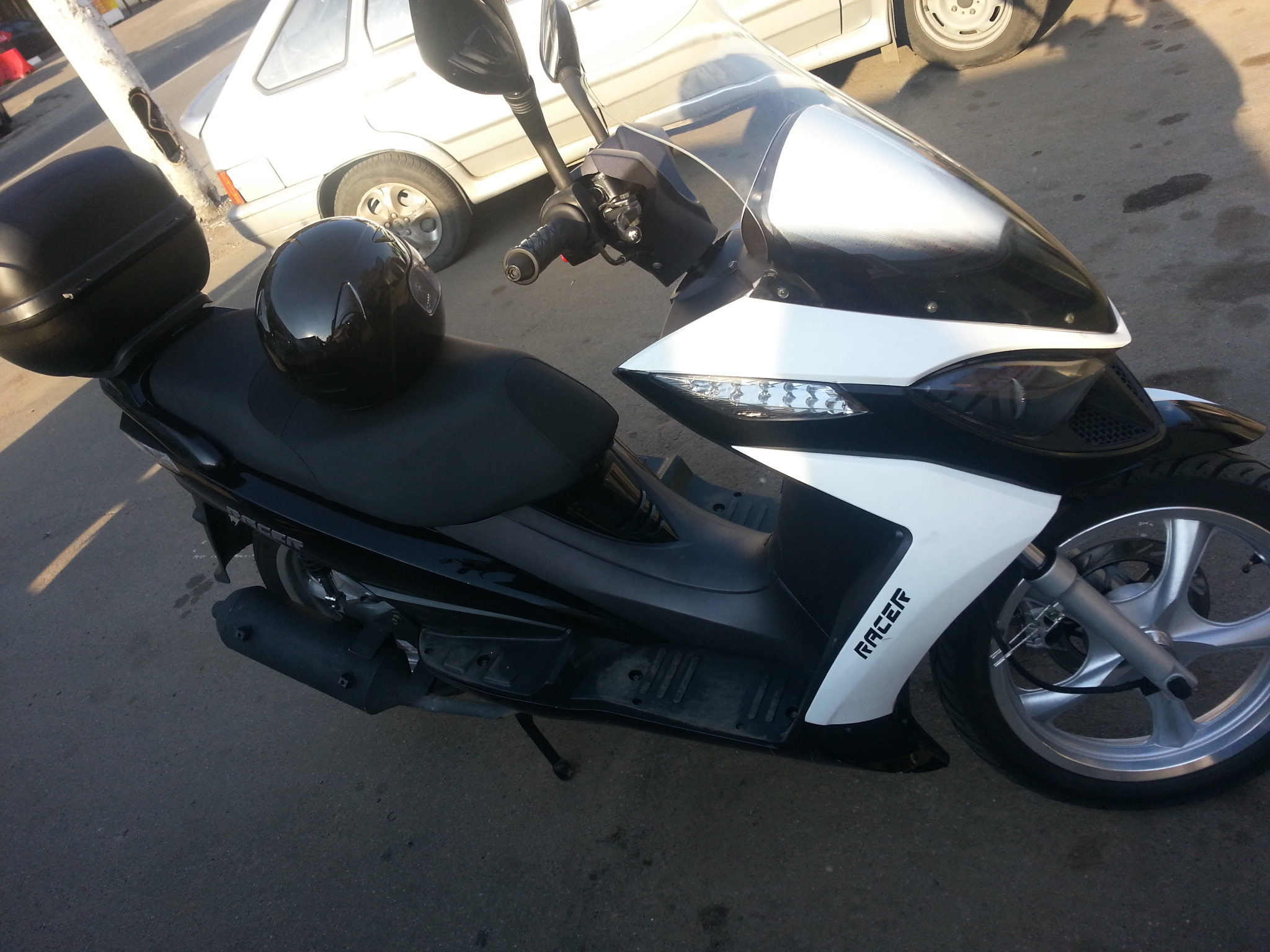

Здравствуйте. Купил скутер Racer Dragon RC150T-11, двигатель там 157QMJ. Пробег был 4200, сейчас, к моменту написания темы, 4800. Вопрос к владельцам этой модели и аналогов Irbis Skynet, а так же к продвинутым пользователям любых 4-х тактных аппаратов - для данной модели, максималка 80 км/ч и 6000 об/мин - это нормально? Мне кажется нет. Я чувствую что он может больше, но не тянет. Отдавал в сервис, просил всё посмотреть и почистить карб, померить компрессию, обслужить вариатор. Компрессия сказали нормально, сколько конкретно правда не озвучивали в цифрах, вариатор тоже говорят в норме, грузики аналогично, карб почистили и настроили (раньше холостые были 1200-1300 об/мин сейчас 900-1000). Бензин лью АИ-95, Масло Motul 10WT40 Подскажите как исправить. Так же слышен звенящий звук на скорости выше 40 км/ч. Думаю что клапана застучали. И раз уж я начал про это, то как не настроенные клапана влияют на макс скорость и динамику. Может в этом вся проблема. Должен помочь с этим знающий человек, сам лезть настраивать не решаюсь, есть на это причины ))). Заранее спасибо.
