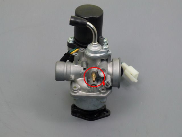

Постоянно течет масло когда скутер стоит,,,,, образовывается пятно, внутри фильтр весть мокрый, а бензин в поплавковой камере смешивается с маслом и потом при заводке сначала хреново работает и дымит.
Методом научного тыка было определено что защитный масляный клапан стоит в карбюраторе прямо в штуцере подачи,
А теперь вопрос , как разобрать или снять этот латунный штуцер чтобы все проверить, кто нить снимал хоть раз, он круглый и не зацепить никак, вкручен он там или чего еще?

Да я тоже думал об этом, но период окисления масла в бензине 30 дней потом можно выкидывать этот бензин, а так масло само по себе , бензин сам по себе и храни сколько хочешь.
По этому нужно просто сделать этот клапан и все будет нормально, вот только как его снять непонятно никак., там может соринка попала и не дает закрыться .

В общем снял этот штуцер, выдернул просто, хз была грязь или нет, так как все внутренности вылетели на пол, так что щас только время покажет.

Все гуд масло перестало протекать, в карбе сухо, осталось фильтр промыть.
Тему можно закрыть, но не удалять, кому нить пригодится, а то по клапану от этого карба никакой инфы нигде не было.
