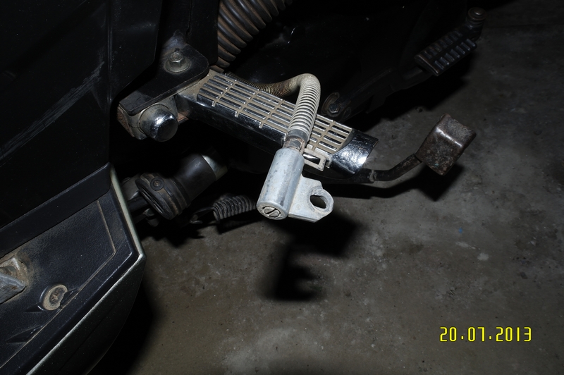

Смотри, не оно?

Очень уж похоже, только у меня там нету болта, а если туда присмотреться то помоему туда его можно вкрутить, я вот и думал что выскочил может поэтому и бенз течет! и еще она приделана или прикручена к какой то большой железке :-D
 Заголовок сообщения: Re: Заглох на ходу
СообщениеДобавлено: 20 Jul 2013, 17:09
Никита777
Ну и выражения.... Если оно, то болт должен быть. Без него бензин будет вытекать на землю. И это ,,ОНО,, прикручивается болтом крепления крышки вариатора.

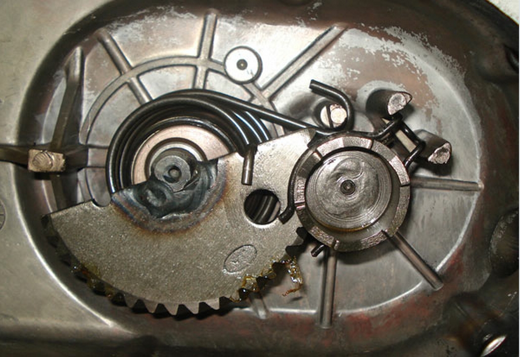

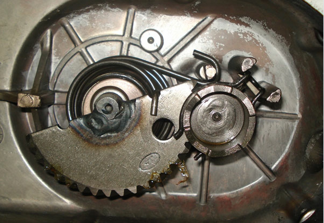

Ладно, щас я тебе скину вид внутренней части крышки вариатора с механизмом кикстартера... Короче снимаешь крышку вариатора, для этого нужны головки на 8. Рожковым ключем лучше не лезь. Когда снимешь, увидишь такое....
ScreenShot 150.jpg [ 447.84 KiB | Просмотров: 4924 ]
СообщениеДобавлено: 20 Jul 2013, 17:24
Посмотри, что мешает лапке откидываться назад. Возможно придется снимать лапку, очищать все от пыли, ось кика слегка смазать литолом, и собрать в обратном порядке.
