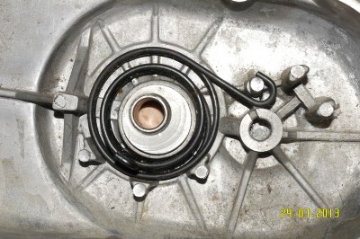

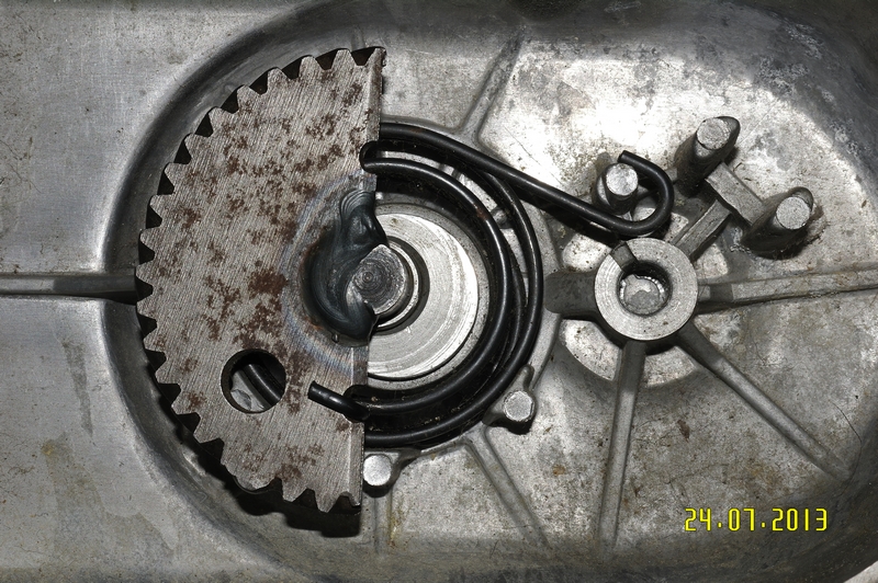

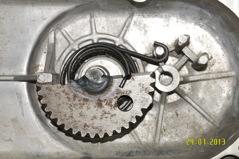

Смотри как все просто. Всего три фото. В крышку ложишь пружину, потом полумесяцем цепляешь ее за свободный крючек пружины, проворачиваешь, до ограничителя, и утапливаешь до конца.

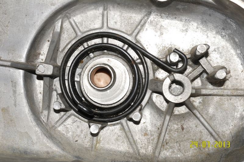

Вот видеш эти штырёчки ? Конкретно на этот штырёк налезает край пружины когда начинаеш её натягивать . И это мешает вставить ось до упора . можно конечно спилить этот штырёк но тогда наверно "направляющая" потеряет жёсткость , и лопнет , треснет , отколится и т.п.

Чето не понял.... Сделай пару фоток, крышку с одетой пружиной, и потом крышку с пружиной и со вставленным сектором. Надо осмыслить....

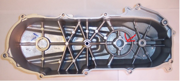

дело в том, что она тугая до безобразия, и когда ее начинаешь натягивать, ее ведет не по децки, и еще, там в крышке реализовано это через одно место, ну по фото в крышке видно, там когда заводиш пружину, полумесяц как то отодвинут из за ограничителя и она норовит сразу залезть вот туда где стрелка на фото, то биш между полумесяцом и этими 4 выступами, поэтому надо обязательно, чтобы кто то не давал ей это сделать, а еще там вал хрен удержиш когда натягиваеш, я имею ввиду, что бы он вверх вниз не елозил, задача 2 чела, 3 тянет....
