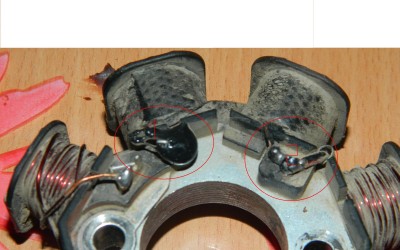

Всем привет! Вопрос такой, генератору капут? или еще можно вылечить?
1-в этом месте провод от катушки прозванивается с массой (сопротивление 0)
2-в этом месте вообще не прозванивается с массой (красно-черный провод)
Копия DSCN6064.jpg [ 858.25 KiB | Просмотров: 4772 ]

на каком значении омметра велись замеры?

на всех пробовал: Ом, КОм(х1, х10, х100), МОм
P.s. прибор старый, СССР-овский, но работать должен нормально.

Попробуй между собой обмотки прозвони(между первым и вторым кружочком) на кОмх10-100-достаточно.Если не будет звониться,то перемотка ВВ обмоток или замена статора.
Пы.Сы.Советская цешка-самый точный прибор,если исправна и торирована,конечно.

Между собой обмотки тоже не звоняться...
Прибор Ц4352
Самому реально перемотать? Принцип я понял, но может есть способ, или приспособление, при помощи которого легче мотать? И еще, перематывать надо обе катушки?

Реально.Тут на форуме поищи кто то мотал на самодельном станке,но я вручную мотаю:главное жучков не накрутить и изоляцию не покоцать.
Можно и одну,но тогда разрыв надо между катушками делать,что бы определить какая из них перебита.Лучше сразу обе перемотать,что бы уже на будущее быть спокойным.

Еще вопросы) Что такое жучки? Долго ли мотать? Каким проводом?
Просто уже второй генератор сгорел, оба после дождя...

Жучки-это когда провод в витке складывается и перекручивается на излом.Скорость приходит с опытом по полчаса с перекурами на каждую катушку примерно.В продаже с трансформаторным проводом ни такой уж и выбор большой,поэтому мотай сечением наиболее близким чем твои старые намотаны -плюс/минус в несколько соток не критично.

проверяй проводку, скорее всего у тебя где-то пробивает в.в. провод.
