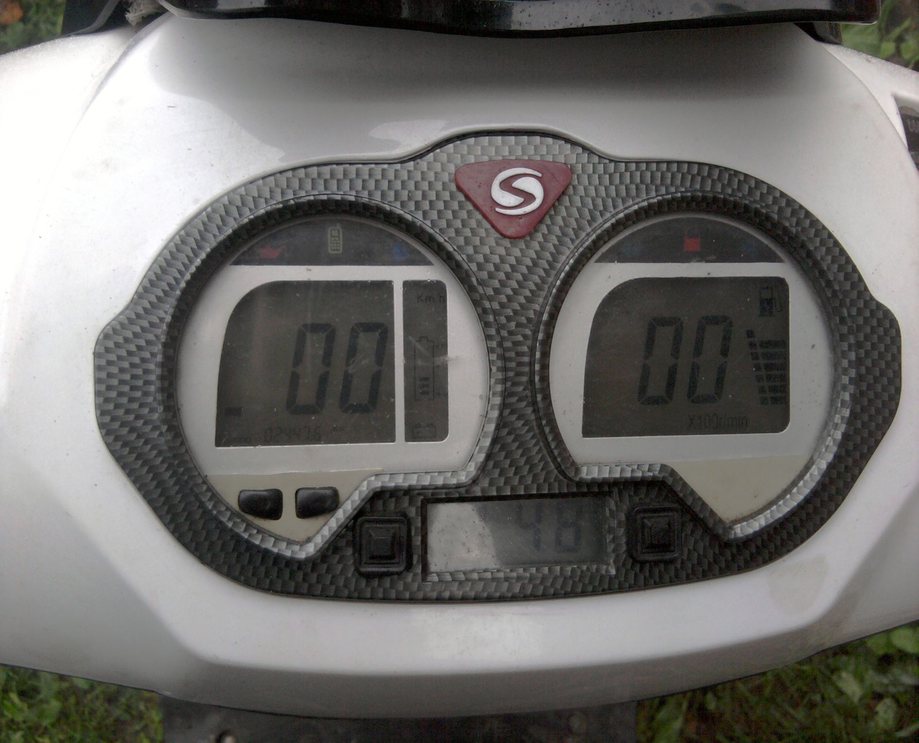

привет народ хочу поменять на скутере панель приборов
с такой http://i57.fastpic.ru/big/2013/0831/1c/ ... ffc41c.jpg
на такую http://i60.fastpic.ru/big/2013/0831/2a/ ... c4662a.jpg
данную электронную панель пробывал подключать работают часы и свет мигает за место поворота.
что нужно зделать в проводке чтоб всё работало?
скутер Racer Lupus
Правильно нерепинговать клеммы в колодке приборной панели.

Сделал, но есть одно "но" - всегда горит дисплей
Перепробывал все провода, всё равно горит, независимо как повёрнут ключ.
Помогите!

в двух словах провод подсветки подключен к проводу идущему с аккумулятора на часы в частности на старой приборке

результаты проделанной работы
всё работает,всем спасибо
