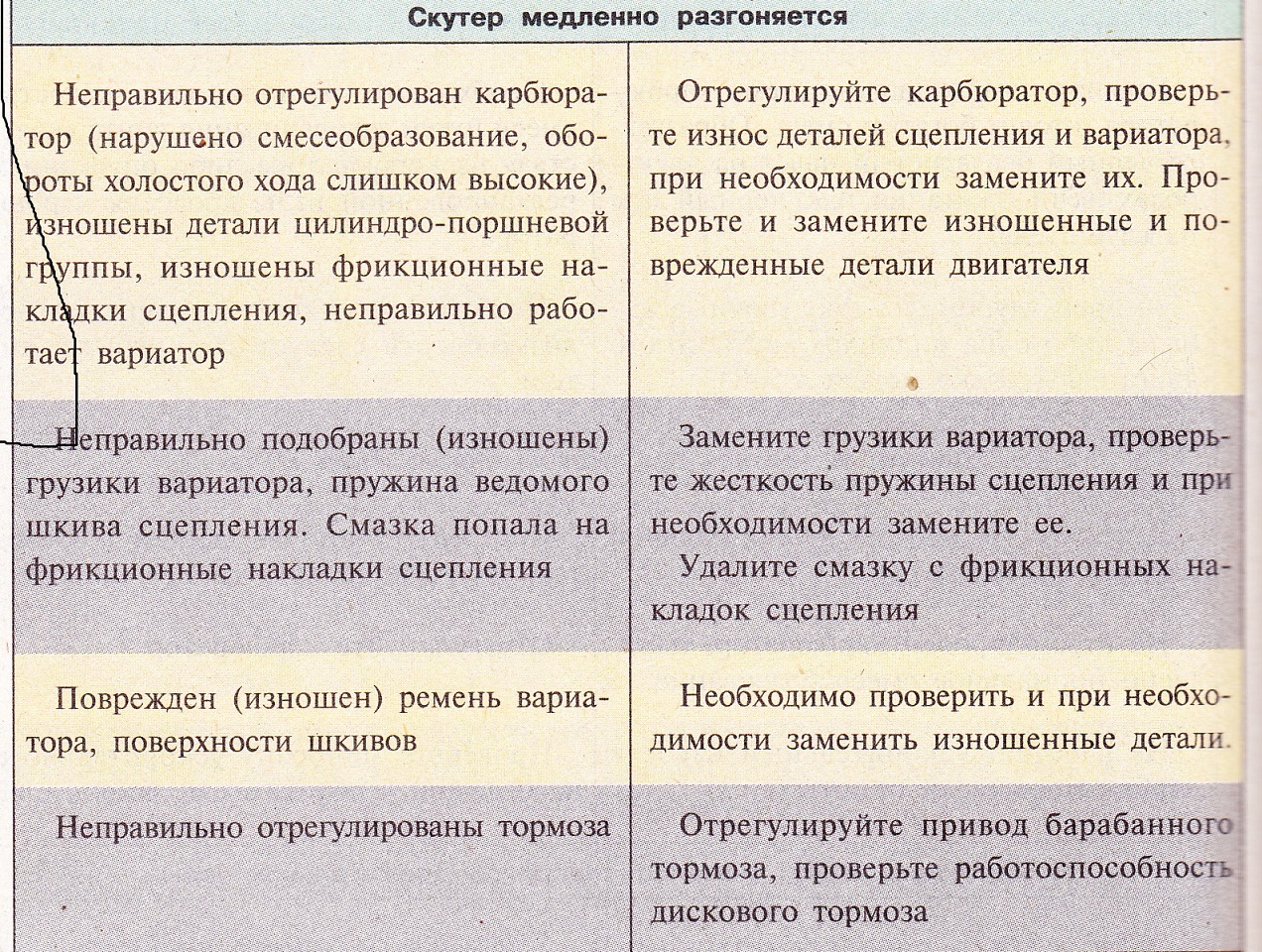

Если ни поршневая,то трансмисия.Какой ремень,какой вариатор,какие ролики?Какие обороты при какой скорости?

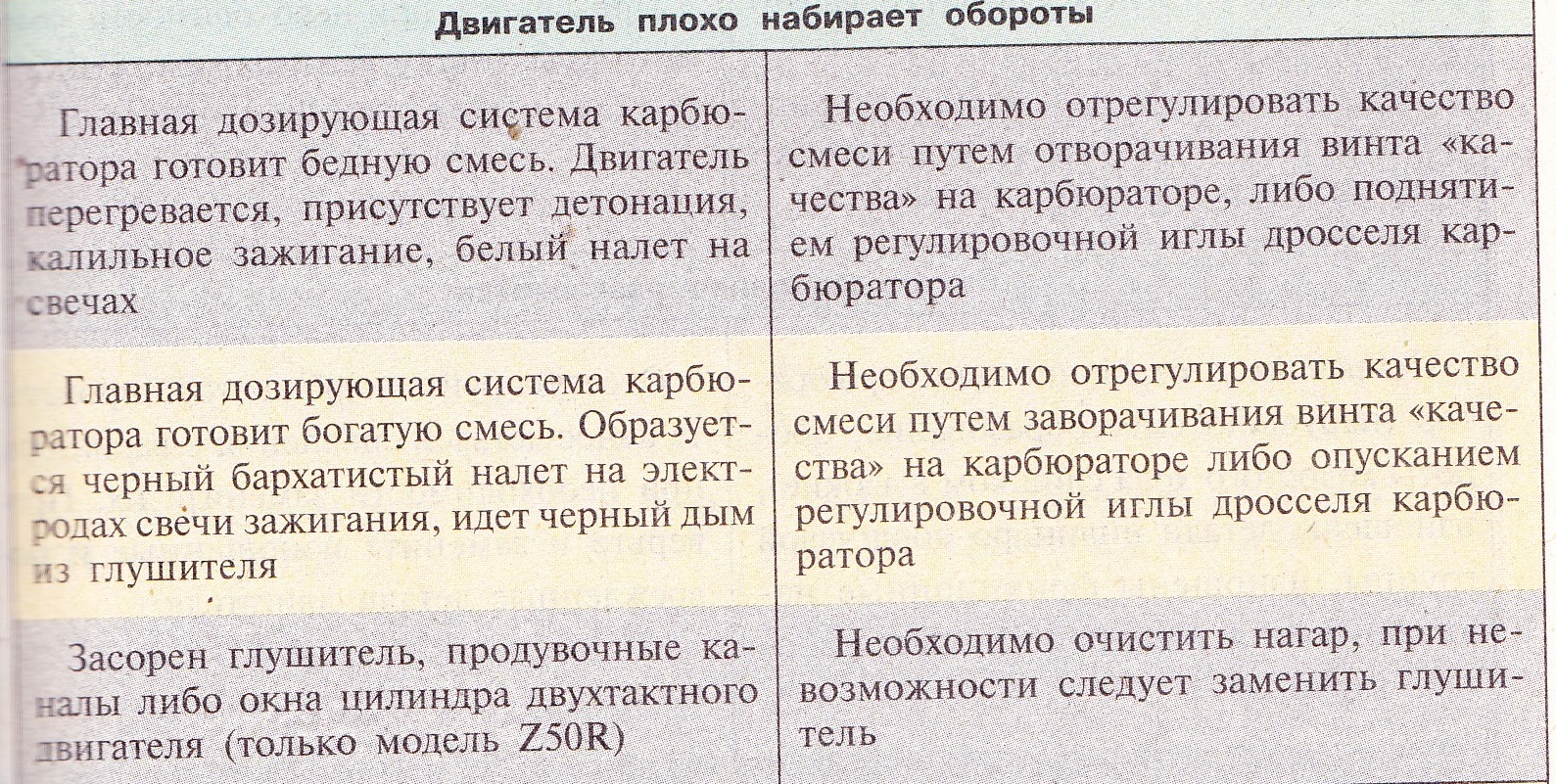

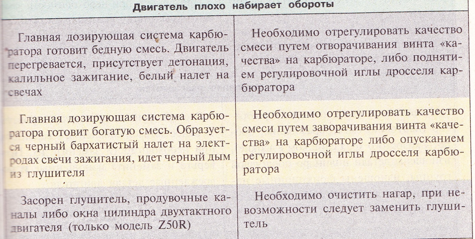

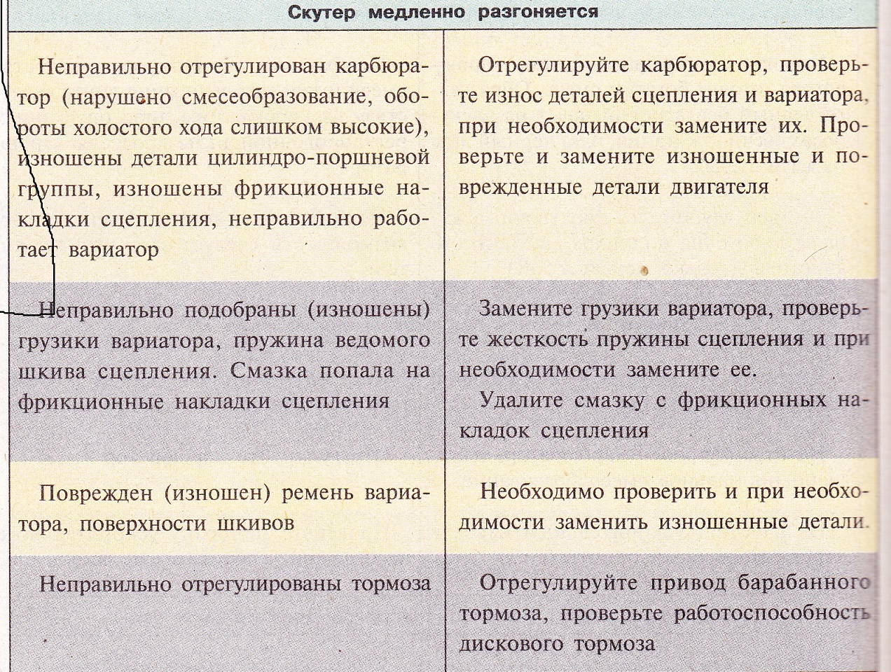

IMG_0001.jpg [ 771.36 KiB | Просмотров: 6321 ]
IMG.jpg [ 865.73 KiB | Просмотров: 6321 ]

alex+
Всё не в тему. Ну может кроме пружины ведущего шкива - но у неё вроде ресурс космический. Да и если она сломается то скутер вообще ули разгонятся будет.
Вариатор сток. Ремень поверлинк, размерность - сток.
Грузики старые 8гр.
Когда только поставил новый вариатор и ремень, скут валил нормально. Пробег после замены небольшой.
Раньше стрелка тахометра (тахометр врёт, но я не знаю на сколько) довольно быстро доходила до 10, а потом, при разгоне, сильно зашкаливала за пределы шкалы. Сейчас раскручивается до 8т оборотов (скорость по врущему спидометру 70-75) потом если долго разгонятся дойдёт до 10 и почти не зашкаливает.
Если ни поршневая,
Проверку поршневой я хочу оставить на последнюю очередь. У меня нет компрессометра, да и нормальная проверка это сборка/разборка, что достаточно трудоёмко.
А по симптомам на поршневую похоже?
