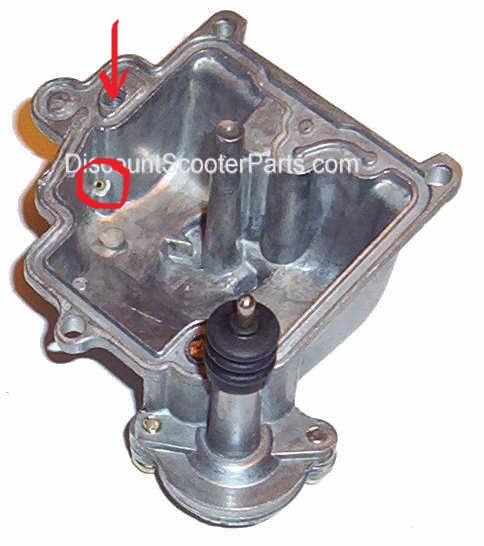

Ладно... То что обведено красным кружком - это дырка в канал обозначенный стрелочкой?
448.jpg [ 59.53 KiB | Просмотров: 4386 ]
Если да, то какой диаметр у этой "дырки"?
Это жиклер. А жиклером является любое калиброванное отверстие.
О диаметре, думаю,ни кто не скажет, ибо специально не измеряли.
Ну хоть на глазок, пол мм, миллиметр? А то я сначала подумал что это просто заглушка, а когда стал разбираться - оказывается жиклер системы пускового обогащения. Поэтому у меня и не заводиться холодный, пока шприцем во впускной коллектор бенза не пырсну...

_Sandra_
А что, у самого(ой) глазомер не развит, так тренируй, крышка то в руках.

Да там не все так просто... На сколько я рассмотрел, то там конструкция типа как на картинке. Внешний диаметр относительно большой, но при ковырянии было похоже что сам жиклер поменьше, а вот на сколько рассмотреть не удалось...
