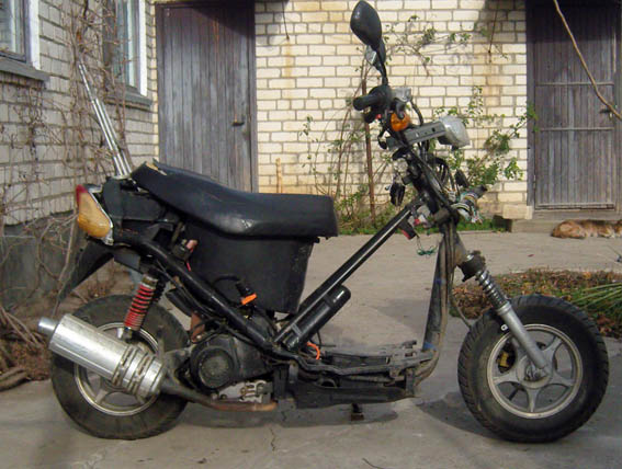

Вот единственная фотка что нарыл на компе
197baa085fd6.jpg [ 50.7 KiB | Просмотров: 3511 ]

из чего делаеш?на основе какого движка?

Движок 139qmb: группа BGM 90 cc, голова запилинная, колено Nice Rich, карб с увеличенным диффузором, ФНС, вариатор BGM, сцепление Malossi, ремень Prolink, задние аморты Makida, над передними работаю, резина Pirelli. Выпуск пока родной, но это не на долго. Еще планирую резонансный наддув. Вот фото:
01.jpg [ 82.74 KiB | Просмотров: 3437 ]

подлинее я б сделал.

Да, мысли есть удлиннить подвес движка, а то он на заднее колесо поднимается дюже резво, пару раз чуть не 3,14...данулся. Но это не трудно, а вот как всунуть назад широкое колесо (которого, кстати, еще нет)?

тебе широкое колесо не обязательно,маневреность станет хуже,лучше крепеж под двигатель удленни чтоб на козла не рвал,и вилку по дальше чуток выстави))
