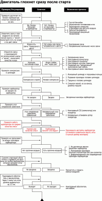

СообщениеДобавлено: 17 Oct 2013, 19:31
2.gif [ 70.76 KiB | Просмотров: 2865 ]
