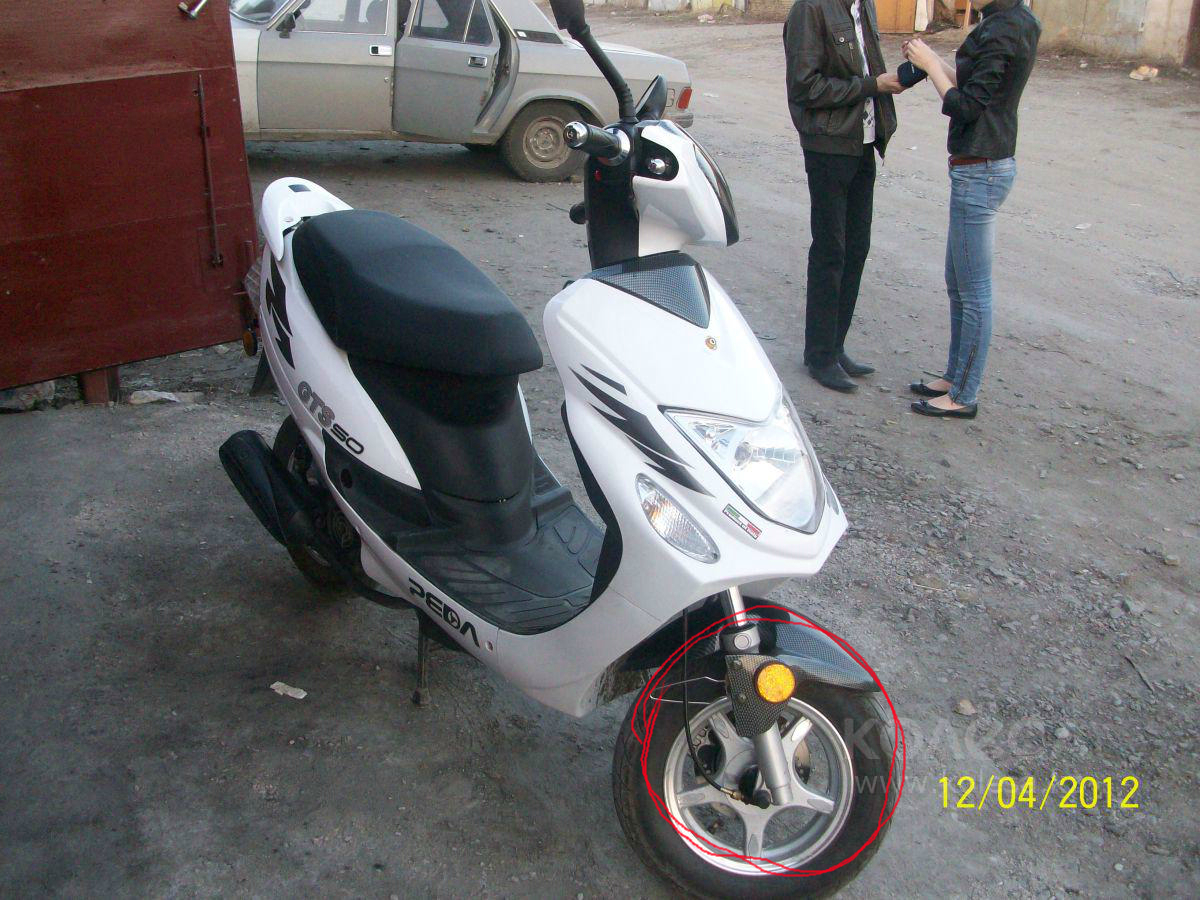

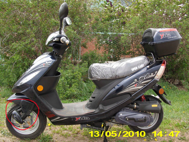

Всем привет! У меня китайский 50 кубовый скутер но у него передний вилки пружинные можно ли переделать его на масляный амортизатор, или помогите его сделать мягким
Комментарий к файлу: хочу сделать как это или сделать помягче!

Комментарий к файлу: вот мой скутер точно такой!

Ты глубоко заблуждаешься. 1 вариант с телескопической вилкой представляет из себя пружину работающую на сжатие и поршнем с перепускными окнами в масле уменьшающим скорость обратного хода , используется во всех современных моделях ( он и есть пружинно маслянный аммортизатор). 2 вариант с маятниковой вилкой имеет меньший ход, хуже управляемость и жесткость + в комплекте с барабанными тормозами отвратительное останавливающее действие, имеет меньшую цену и устанавливается на бюджетные модели техники. Может я не так понял? 1 вариант фото лучший.

Gluky73 вы не поняли у меня вилка вариант 2, я хочу переделать его 1 вариант но я не знаю как?

У тебя ...на сколько я понял рычажная подвеска...
Она и так мягкая...хорошо глотает все неровности...
На Хондах такт и Лид такие ставятся...
для начала ...надо сделать ревизию твоей подвеске...может передумаешь менять...
