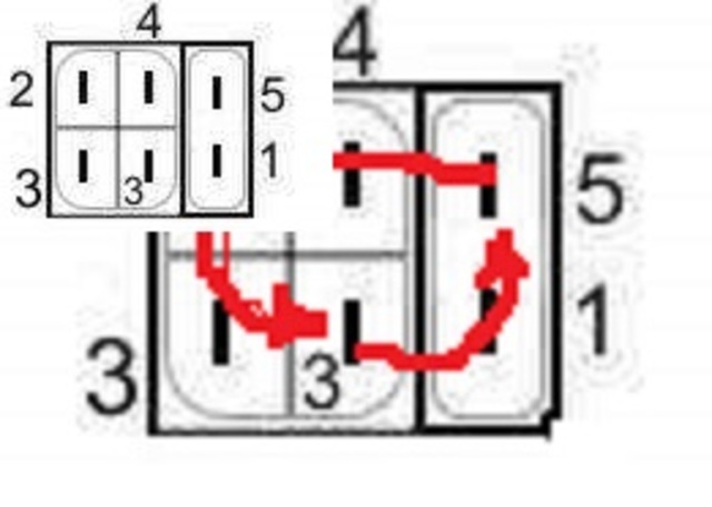

Скутер: stels skif
Трехколесный Стелс Скиф, пропала искра. После последовательной замены свечи, коммутатора, катухи, выяснения вольтов генераторных, нашел таки ( спасибо форруму) виновника проблемы - зеленый провод коммутатора, она же глушилка. Отсоединил-все зароботало. Но что теперь то с этим делать,? ключем не глушится.. Да и из за чего вся проблема, замок зажигания неисиравен или чего может быть??
 Заголовок сообщения: Re: искра отискалась, проблема не ушла
СообщениеДобавлено: 12 Jan 2014, 23:12
Зелёный вообще обычно масса.
Глушащий обычно белый с чёрным.
Смотри откуда на глушащем проводе появилась ненужная масса.
СообщениеДобавлено: 12 Jan 2014, 23:40
Может глушилка с массой проводами поменялись?
