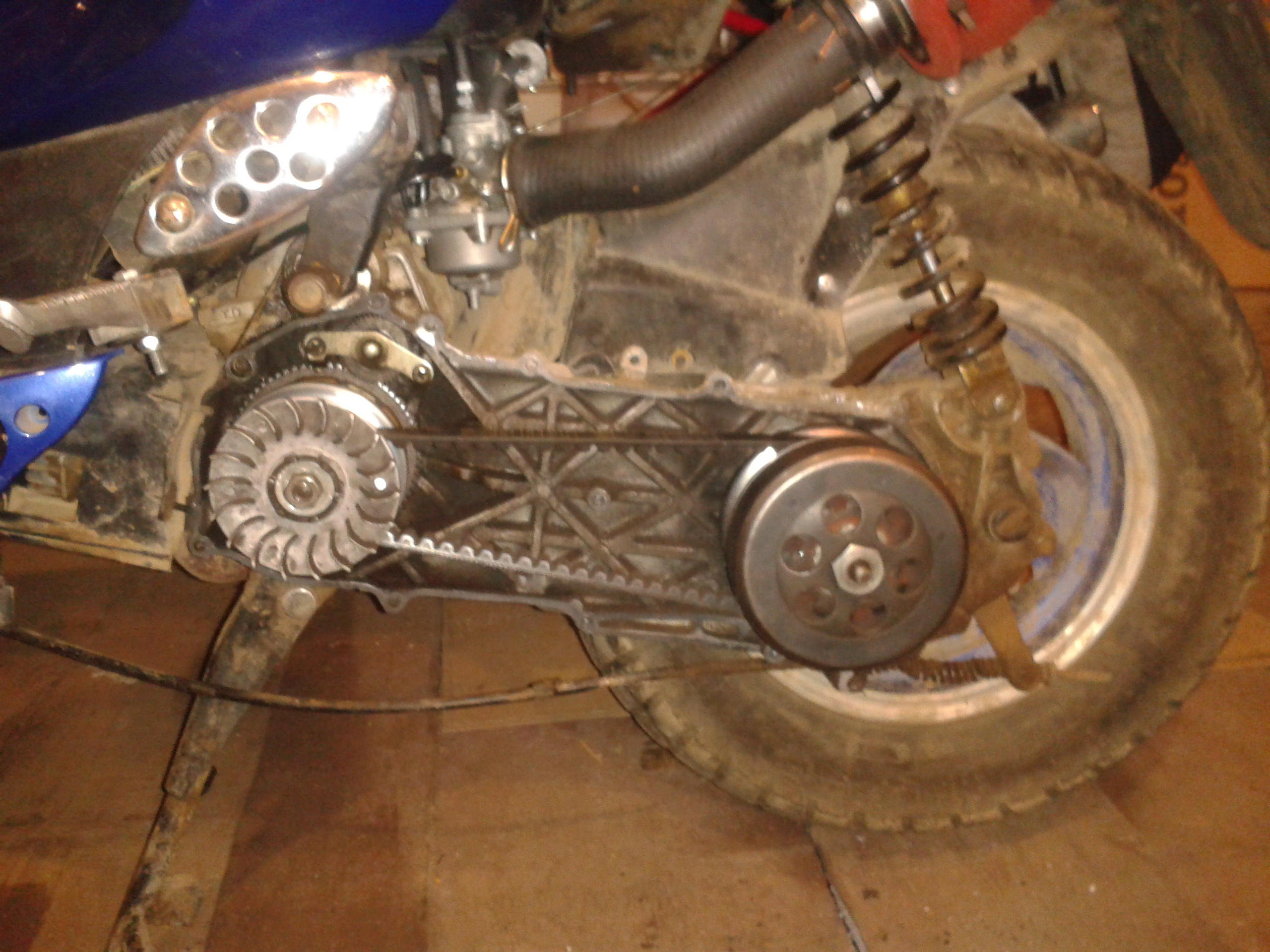

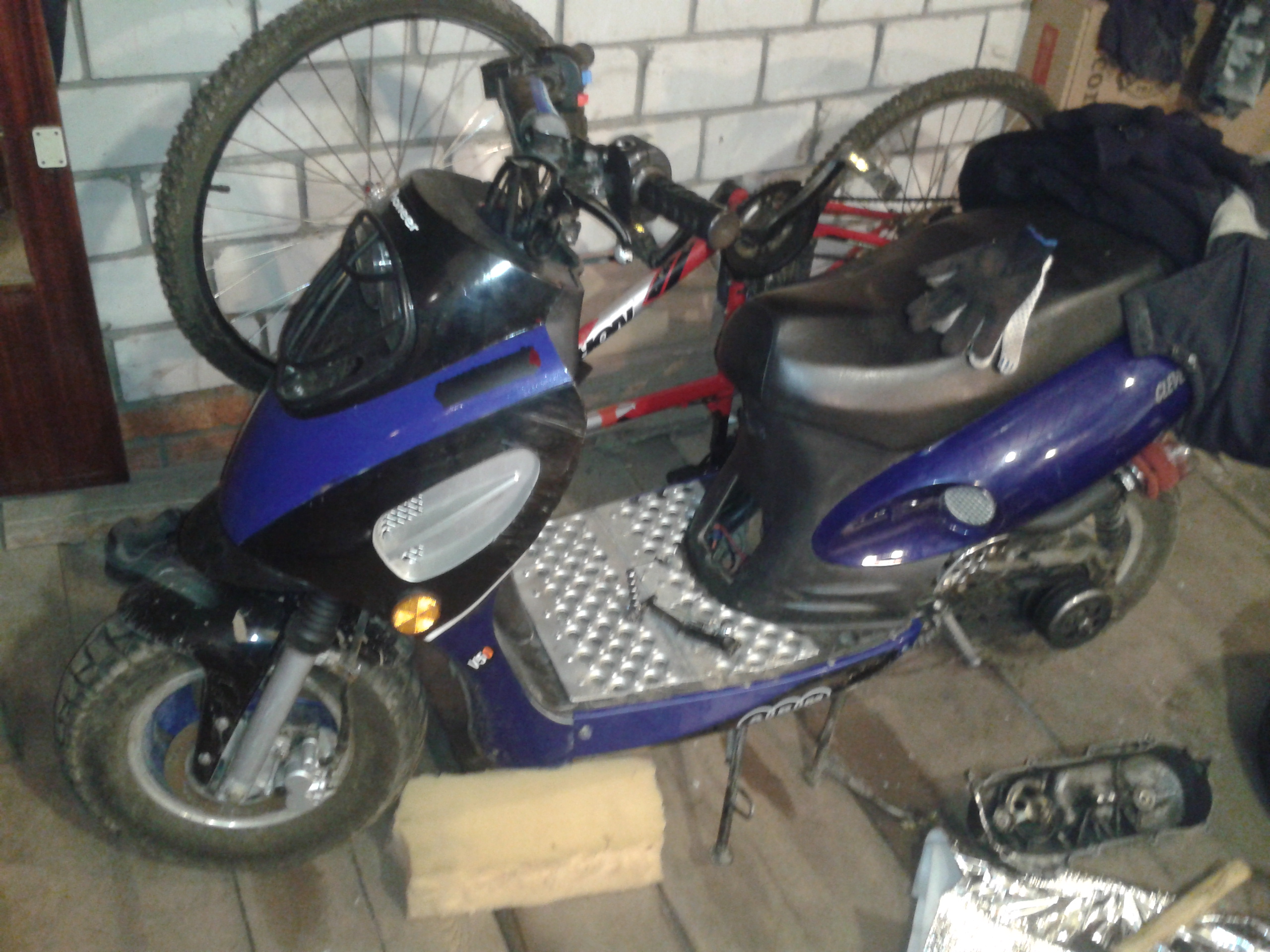

Скутер ABM Tornado ...короче достался он мне таким образом, что так вышло и я не успел его проверить, предыдущий хозяин завел,погрузили и увезли. Через неделю прихожу в гараж дай думаю прокачусь. До этого ни разу в жизни на скутере не сидел. Завелся с кик-стартера с 1-ого раза, тормоза зажал,с подножки слез, тормоза отпустил газку поддаю а он орет но не едет) Позвонил бывшему хозяину, говорит наверно все работало, наверное ремень варика порвался (а кстати он падал на бок, когда транспортировали- но врятли от этого ремень мог порваться). Крышку снял ремень живой. Какие еще могут быть причины того, что он не едет?

Раз крышка снята - завести и проверить, что не крутиться :)
Или грузики в вариаторе, или сцепление.
Снять *колокол*сцепления,тщательно промыть его и накладки колодок сцепления бензином.При процедуре аккуратно с огнем!!Предполагаю при падении попадание масла в сцепление.

спасибо, мы его в газель стоя погрузили, подперли всем чем было, на повороте упал один хрен. Как раз на боку где варик приехал лежа
