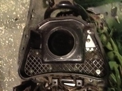

1) внутри воздушного фильтра помимо фильтра стоит крупная пластиковая сетка и под ней губка тонкая(чернющая от старости !)дак вот вопрос она нужна я так понял да ?
Плюс на фото в углу видна метллическая пластина !под ней тоже есть губка в форме парралеллипипеда! Она для чего ?

у корпуса фильтра должна быть еще крышка и бумажный элемент
поролон достать, помыть, просушить и не пропитывать

mad_plumber насчет самого фильтра я знаю)он есть тока он под замену!а насчет поролона спасибо!
