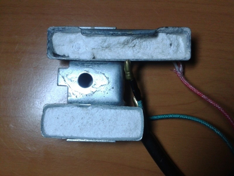

Здравствуйте уважаемые форумчане. Очень нуждаюсь в поддержке. Скутер musstang-mt50qt-22. (пробег 2500 км) начал сильно греться и дыметь спаренный резистор, который находится под пластиком на передней вилке, аж начал сыпаться изолятор. Замена на новый ничего не дала. Проблема осталась.Двигатель работает устойчиво,но сами понимаете ,эксплуатировать скутер как то стремно.Ума не приложу для чего он там нужен. Пересмотрел кучу электросхем но нигде не вижу этих резисторов. Может кто нибудь знает об этом. Поделитесь мыслями и информацией. Буду очень признателен.

Тот что на 30w 5,9Ом это нагрузочный резистор на освещение , то есть чтобы нагрузка на генератор была постоянной независимо от того включено освещение или нет. Второй 5w 5Ом вколючен в цепь пускового обогатитенля чтобы увеличить время его работы. Греются они и дымят из за повышенного напряжения , стоит проверить напряжение в бортовой сети скутера, оно должно быть в пределах 12-14 вольт , если больше 14 вольт следует заменить реле регулятор на заведомо исправный

Можно все, но нежелательно. Без нагрузочного будет скакать напряжение и могуть погореть лампы, без маленького обогатитель будет раньше закрываться и вообще может сгореть.

можно, но нужно будет поставить регулятор с отдельным выходом на обогатитель.
