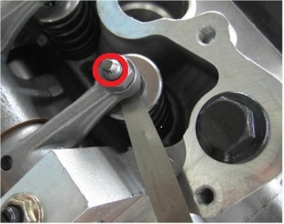

Приобрёл Б/У скутер с 1p39qmb движкой 50сс, в очень страшном состоянии. Все детали стоят родные, ну кроме пластика. Стартера и КИКа нету, нету винта впускного клапана, у постельки лопнута растяжка. В чём печаль.
Во общем проблема.
В морозы хозяин говорит что он хорошо завёлся правда с очень малым кол-вом масла., после покупки я его решил дома завести, завёлся с трудом. Прошло месяца 1.5 Сейчас он вообще не заводится. Т.е. (Он заводится на данный момент верёвкой. ) Генератор спокойно крутится рукой, пол оборота легко, пол оборота по туже. Такое чувство что не ту компрессии. Кольца целые. Масло залил новое. Юбка чуть чуть задранная.
Сразу говорю ненадо говорить что это из за винтика и постельки, приятель ставил их на свой, скут, в итоге завёлся с пол пина.
Боюсь спросить...винта этого нет? :-[

Да. Скутер вообщем взял на свои муки))) Ещё оказывается нету, пластины ускорительного насоса.
Вообщем сегодня застынет герметик, попробую завести, отпишусь об успехах.

Вообщем. После долгих дёргов, он начал стрелять, после чего завёлся поработал 5сек и заглох. Постоял 1минуту, дёрнул, он стрельнул, на следующий дёрг завёлся. Вообщем щяс уже нашёл постель вместе с винтами клапанов. Правда Б/У. Ну пока сойдёт.
Вообщем он начал подавать признаки жизни.)))
