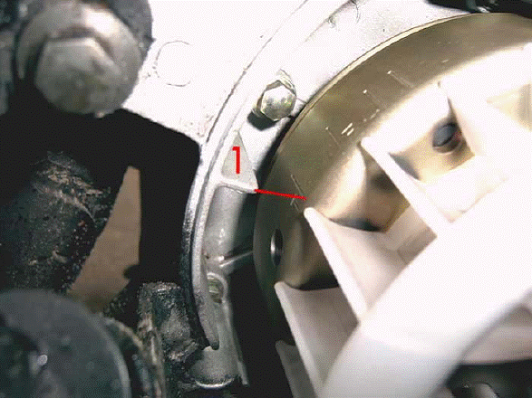

В мануале написанно два варианта определения ВМТ
и
Фишка в том что они у меня не совпадают. Если выставлять по маховику генератора, то звезда распредвала получается отклонена на 5-10 градусов.
Что это значит?
(Я ставил по маховику)

Это значит что распредвал выставлен неправильно или цепь сильно вытенулась.

Ведущая звездочка ГРМ напрессовывается на коленвал без всякой центровки, по этому распредвал может уходить в сторону на пол-зуба шестерни, это не критично. На машинах тоже самое. На шашинах даже делают специальные разрезные звездочки, чтобы исправить это . В твоем случае лучше регулировать клапана по отверстиям на звезде распредвала.

U60dima писал(а):
как опредилить вмт и нмт?
На фото на звезде распреда большая дырка вверху, сделай так же, это ВМТ.

U60dima писал(а):
а НМТ?
Чтоб дырки не видно было большой, а две меленькие, так же :-D распред на 180 градусов повернут относительно картинки
