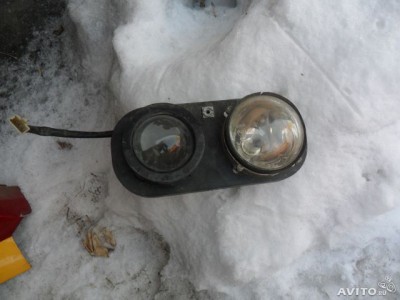

Здравствуйте, у меня появились две ксеноновые лампочки. Хочу поставить на скутер, но такой вопрос или мне купить две фары от ваз 2106 и туда запихнуть либо в фары от скутера торнадо? Просто у меня одна фара на скутере, а я хочу поставить две. Подскажите как быть.

Просто хочу купить фары либо от 2106 либо от торнадо, вот не знаю что лучше. Я вот думаю от торнадо будут светить хуже чем от ваз 2106 т.к они маленькие, а от ваз 2106 они очень большие, и трудно их будет крепить. Скорее всего возьму фары от торнады но знаю влезут ли туда ксеноновые лампочки н4 или нет ?

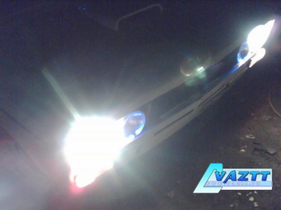

Проводка у меня переделанная, на ксенон хватит. В фарах ваз 2106 он будет светить хорошо, я сам лично видел, но они очень большие, и поэтому я хочу взять от скутера торнадо но не знаю влезут туда лампочки ксеноновые н4 или нет ?

А на паровозе будет светить еще лучше.... Без лишних обьяснений.... Озвучь мощность генератора 2106, и генератора скута. А так же емкость скутерного АКБ, и автомобильного. И какой ток потребления ксенона? Двух ксенонов... А то, что проводка переделанная, то от этого мало что изменилось, и возможно не в лучшую сторону.

Минимальная мощность ксенона 30-35вт, это 70вт общих в паре, это ток 70\12=6 ампер. У генераторов на 139м моторе 2А постоянного тока, на 150-ке 100-110вт. Это примерно 8-9ампер. Но токи розжига на порядок выше. Вот и думай физик, как скоро всё это сдохнет :)
