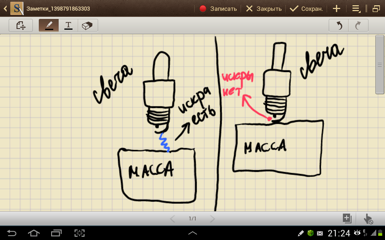

Добрый всем вечер. У меня возникла проблема тоже с образованием искры,ее нет. Суть проблемы: кладу свечку на раму проверить искру-между электродами искры нет,а если ее поднести(не положить) миллиметров на 5 к раме искра пробивается между самой свечой и рамой. Ничего не трогал,как поставил осенью так и стоял скутер. Надеюсь поймете и подскажете.Спасибо.

СообщениеДобавлено: 29 Apr 2014, 20:45
Мы поняли, свечу замени на исправную, можешь на новую.
 Заголовок сообщения: Re: чудеса китайца 139qmb
СообщениеДобавлено: 29 Apr 2014, 20:46
@nton
Подсказываю, замени свечу.
СообщениеДобавлено: 29 Apr 2014, 20:50
Сообщений: 3175
Анализируя сказанное...можно предположить ...что свеча стала проводником между электродами...вот ток и побежал в промежутке...между рамой ...минуя электроды...
