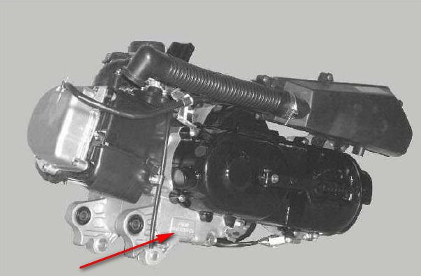

4-х тактный, а какая модель не могу найти ни как :(
REVENGER REV-50, Модель двиг. - JJIP39QMP
 Заголовок сообщения: Re: Дергается скутер
СообщениеДобавлено: 14 Май 2014, 20:24
kewa
Модель двигателя смотри слева внизу картера.
Безымянный.JPG [ 33.33 KiB | Просмотров: 82335 ]
