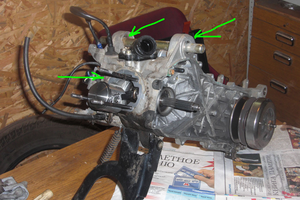

А подшипники маятника сами выйдут из посадочных мест при располовинивании или там секрет какой-то есть? И вообще реально без спец. съемников все это дело разобрать?
Если да то поделитесь методами, как лучше сделать.
Еще у верхней левой шпильки в картере сорвана резьба, она просто вытянулась при сборке. Какие есть варианты восстановить резьбу? Поксипол проканает или надо нарезать большего диаметра и точить новую шпильку? Еще обратил внимание, что на другом конце шпильки резьба длиннее. Можно ли засверлить в картере дыру поглубже и нарезать резьбу? Или дырка сквозная получится?

Pashembo
Если приглядеться, там есть стопора. Для их снятия нужен съёмник стопорных колец (это менее варварский способ, так как стопора остаются целее) либо просто что-то острое типа отвёртки.
Подшипники снимать не нужно.
