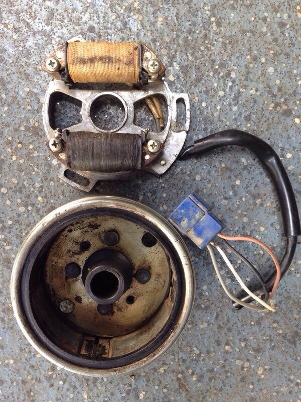

Прошу помощи! Возможно ли установить систему зажигания с двухтактника на 4-х? Что имеется в виду, есть генератор( фото ниже) есть камутатор катушка+ CDI , на 50 кубовом 2Т работает прекрасно. Можно ли эту систему, тоесть поменять камутатор, генератор И так далее, установить на 4-х тактный двигатель. Сразу отвечу на вопрос, попался специфический китаец, искры не можем уже 3 недели добиться. Прошу ответить на вопрос. Можно ли эту систему установить на двухтактные.

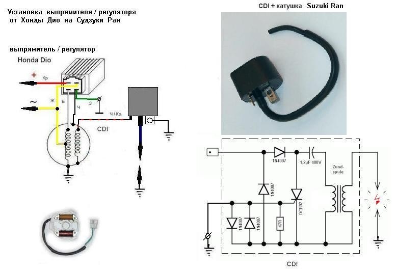

Вот еще каммутатор вот такой.

NomakOsborn, сможешь закрепить на картере 4т, на твоем фото выше, статор?
А по размерам посадочным, ротор и вал, совпадут?

Скутер: Geely
Так дело в том, что ротор и статей садятся, все подходит, я вот и спрашиваю, будет ли работать это в плане электроники? Тоесть искра будет если я поставлю и все встанет нормально, катушку от 2т и потом он будет работать всмысле заведется и ехать?

Скутер: Geely
Давайте представил что смогу закрепить и все подошло, работать будет? Просто ответьте, ну не получиться попытка не пытка.

СообщениеДобавлено: 06 Jun 2014, 00:10
Будет, искра будет, если все компоненты исправны, только нет гарантии, что искра будет в нужный момент.
Тебе стоит попробовать. Будут знания, ты поделишься, мы будем знать.
