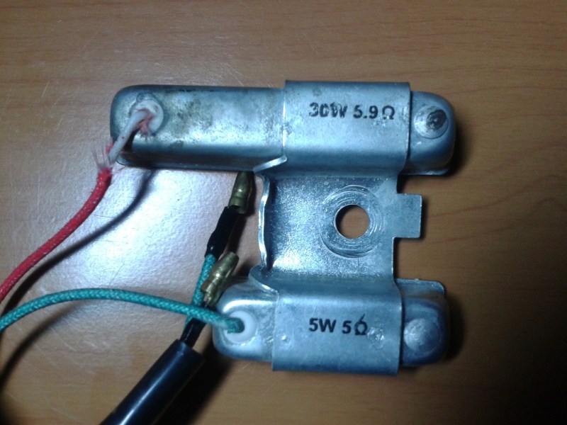

Здравствуйте уважаемые форумчане. Очень нуждаюсь в поддержке. Скутер musstang-mt50qt-22. (пробег 2500 км) начал сильно греться и дыметь спаренный резистор, который находится под пластиком на передней вилке, аж начал сыпаться изолятор. Замена на новый ничего не дала. Проблема осталась.Двигатель работает устойчиво,но сами понимаете ,эксплуатировать скутер как то стремно.Ума не приложу для чего он там нужен. Пересмотрел кучу электросхем но нигде не вижу этих резисторов. Может кто нибудь знает об этом. Поделитесь мыслями и информацией. Буду очень признателен.

Тот что на 30w 5,9Ом это нагрузочный резистор на освещение , то есть чтобы нагрузка на генератор была постоянной независимо от того включено освещение или нет. Второй 5w 5Ом вколючен в цепь пускового обогатитенля чтобы увеличить время его работы. Греются они и дымят из за повышенного напряжения , стоит проверить напряжение в бортовой сети скутера, оно должно быть в пределах 12-14 вольт , если больше 14 вольт следует заменить реле регулятор на заведомо исправный

У меня такой вопрос, а можно ли их вообще убрать?
 Заголовок сообщения: Re: Греется и дымит спаренный резистор musstang-mt50qt-22
СообщениеДобавлено: 07 Mar 2014, 11:07
Можно все, но нежелательно. Без нагрузочного будет скакать напряжение и могуть погореть лампы, без маленького обогатитель будет раньше закрываться и вообще может сгореть.

можно, но нужно будет поставить регулятор с отдельным выходом на обогатитель.
у меня на копии Кобры не было ни одного резистора изначально и все работает и не скачет уже 6 год.
вешал тестер на клеммы аккумулятора , напряжение на заведенном двигателе колеблется от 13,7 до 14,1 вольта в зависимости от оборотов. в этом году пришлось поменять родной аккумулятор , который честно отработав 5 сезонов просто потерял свою ёмкость.
посему мне не очень понятно назначение этих балластов. :-D

насчет резистора на обогатитель, его можно убрать без всяких последствий...летом в жару даже лучше без него...я пробовал и с ним и без...когда жара без него лучше....быстрее отрабатывает обогатитель, это тоже самое что подсос...чем жарче тем меньше ему надо работать...я се даже сделал фишку и когда жара я ее переключаю чтобы исключить из цепи обогатитель...ниче не сгорело за 5 лет
