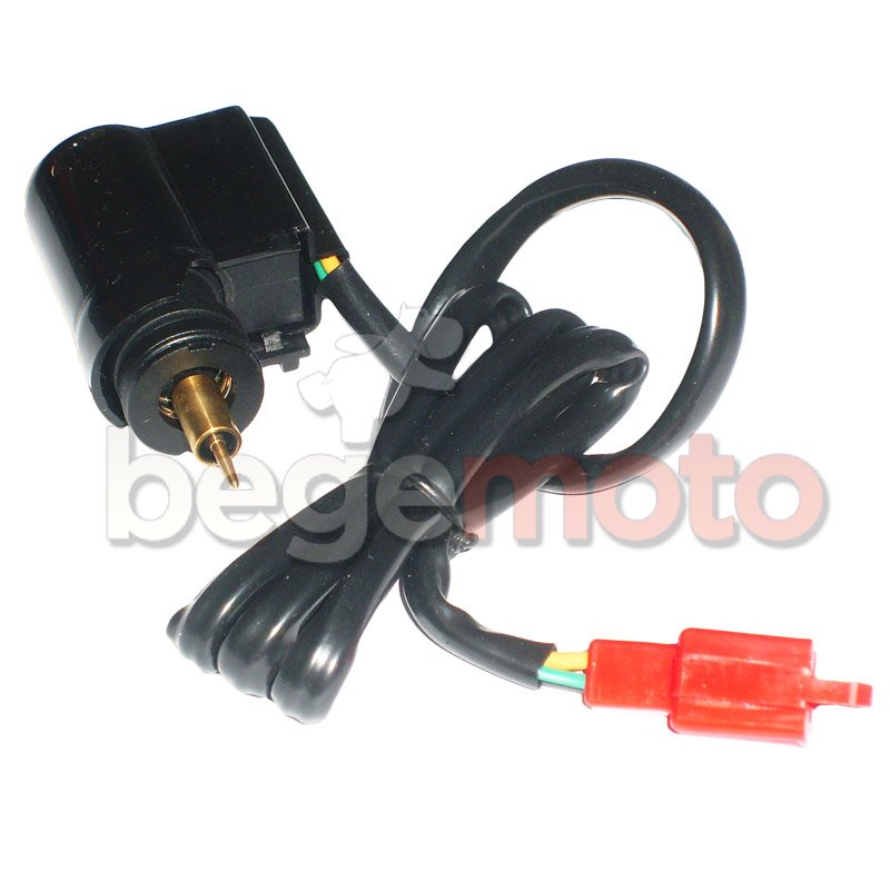

вот чё мне посоветовали купить )
elektroklapan_honda.jpg [ 75.66 KiB | Просмотров: 15143 ]
Не умеешь ездить не берись !
 Заголовок сообщения: Re: Бежит бензин из воздушного фильтра и сливного шланга !
СообщениеДобавлено: 17 Aug 2011, 23:53
Sasha =)
Страна советов (бывшая). Ну купи, если денег куры заморились. Вообще,же это легко проверяется. Привяжи свой к линеке и подай 12в на контакты. Если через 5мин ничего не произойдет,-ТОЧНО покупай.
