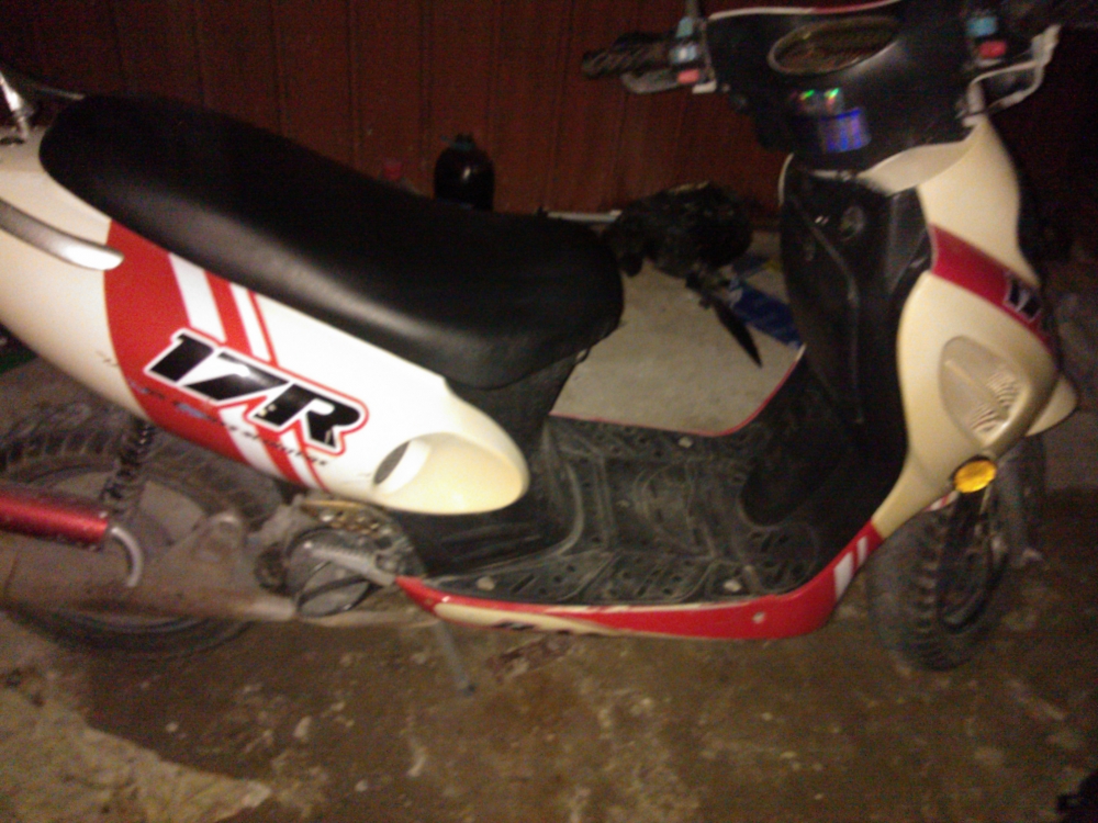

Всем привет. В общем в скутерах я нуб. Ничего вообще не понимаю. Приятель позвонил и предложил я и купил :)
Приятель сказал что скутер в норм состоянии, но он стоял у него 3 мес и акб сдох, поэтому я прикатил его домой в гараж. Звучит по тупому знаю :-D Модель ranger 17r цвет красно-белый.
В общем я снял акб и поставил на зарядку. Акб, модель Outdo 095 YTX12A-BS. как долго его надо заряжать?
При проверке с ключа он не завелся (Приятель сказал что акк сдох поэтому никак). он по нажимал на рычаг ногой и кое - как он завелся, но работал не устойчиво и без кручения рукоятки на руле глох. При включении света - моргал. т.е. при кручении рукоятки он горел хорошо но когда рукоять отпускаещь и скутер начинает работать сам (сек 15-20 потом глох) - светил еле еле. Температура воздуха +5.
В общем подскажите, что проверить в нем? на что обратить внимание или отрегулировать чтоб он норм заводился и можно было бы покататься :-D
Заранее спс за ответы

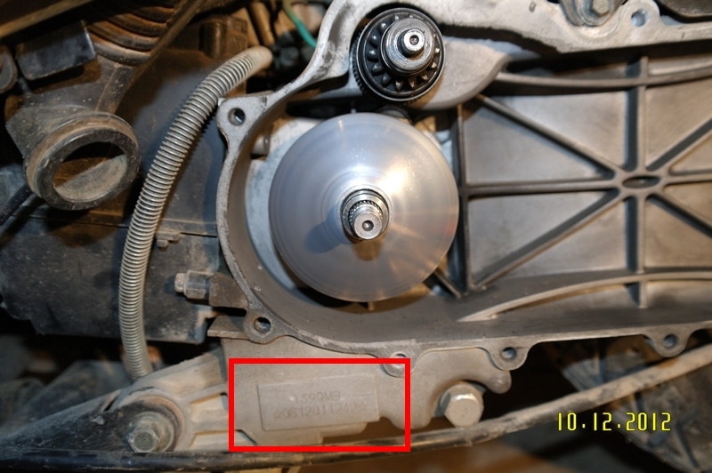

Давай сначала определим, какой двигатель стоит на твоем скуте. Обычно внизу, с левой стороны выбито такое.... взято в красную рамку. Что у тебя там написано?

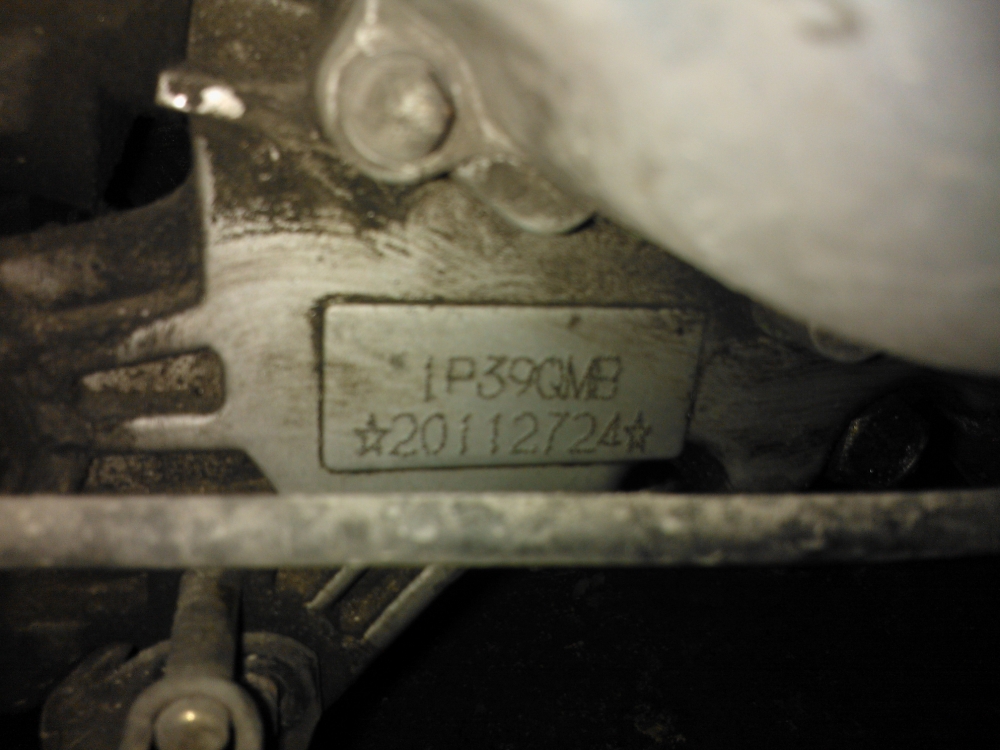

в общем вот двиг 1p39qmb. Что означают нижние цифры? дата выпуска мопеда?
Что это за двиг и с чем ео едят?

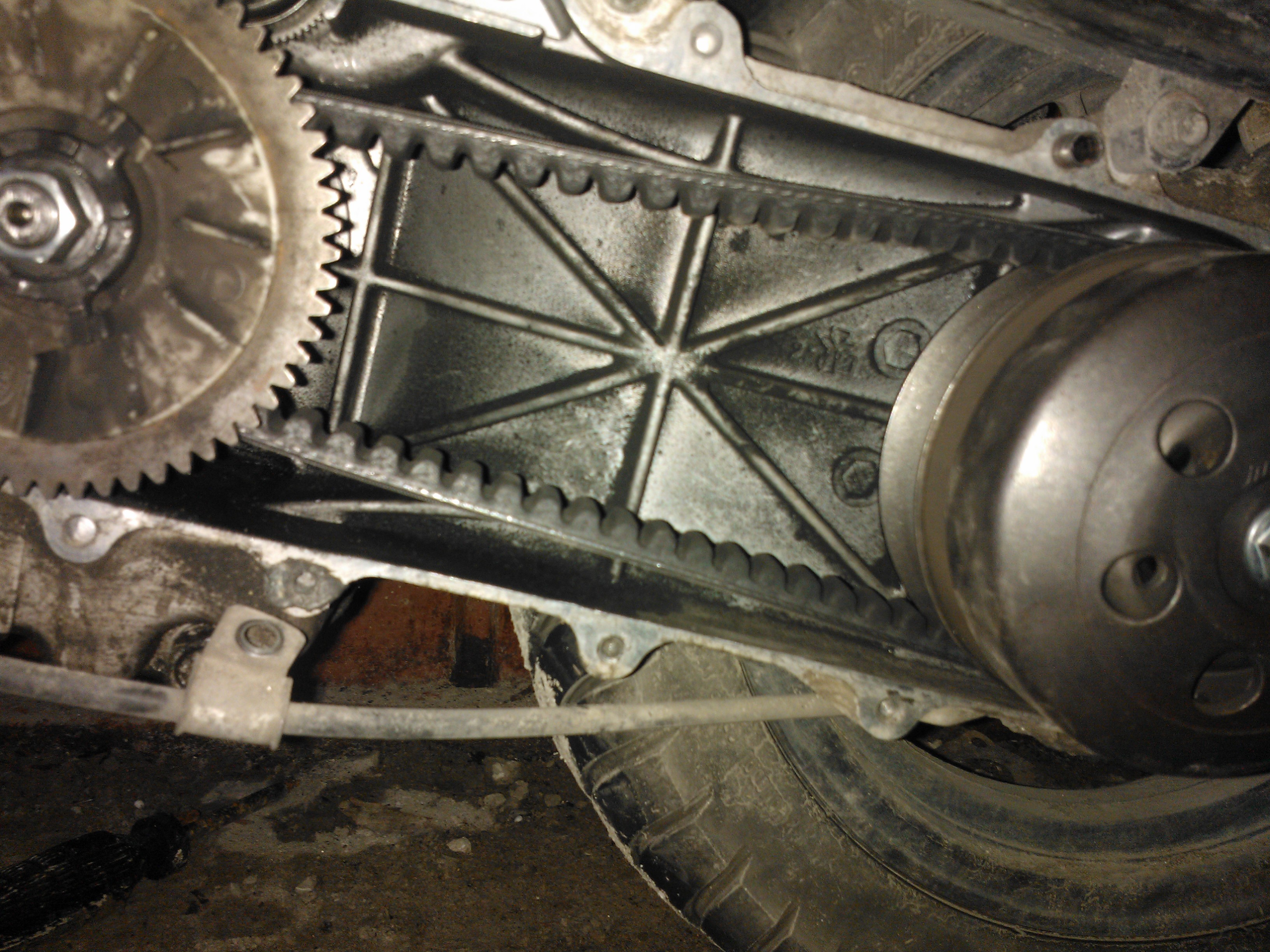

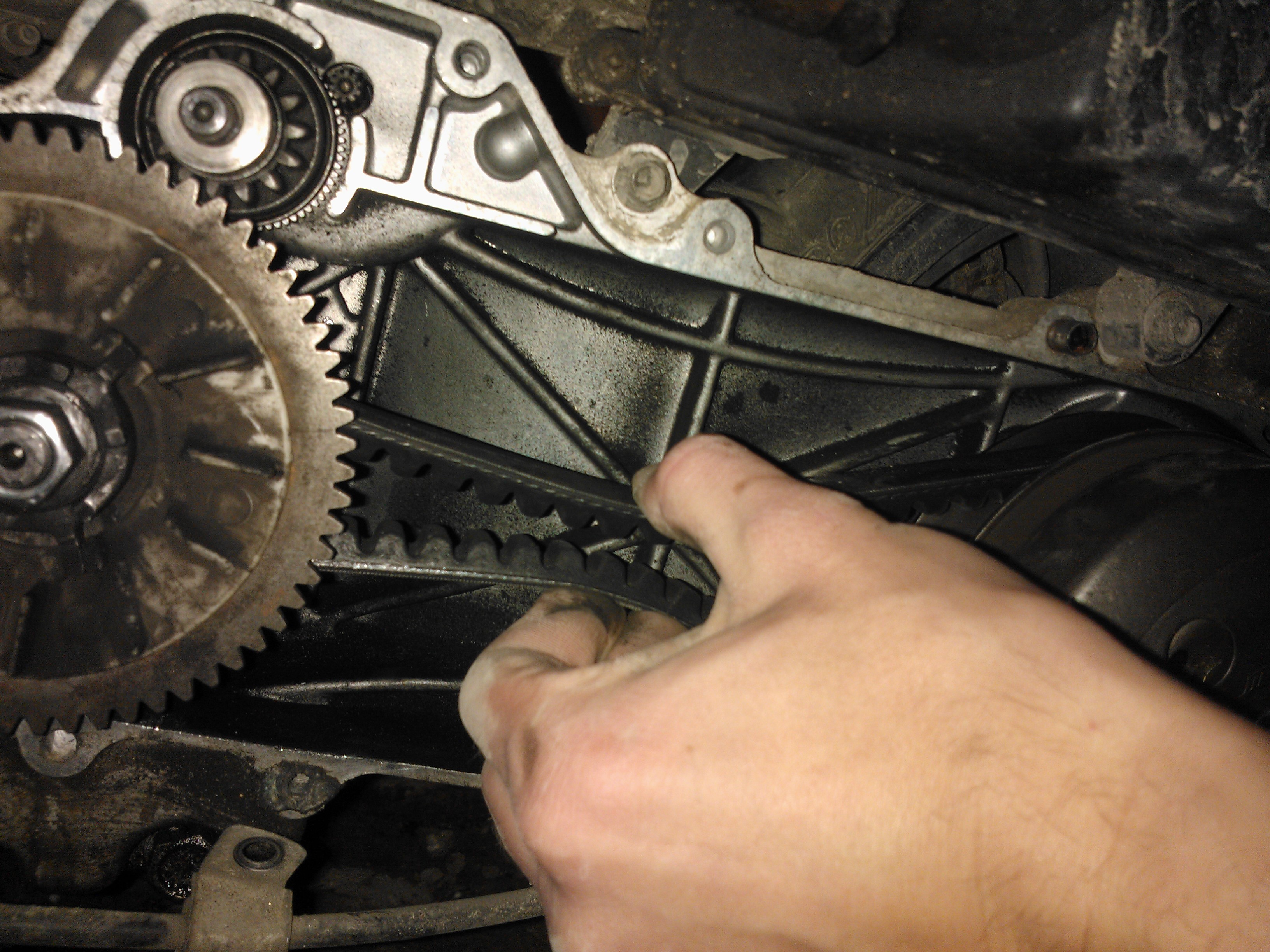

В общем добрались мои руки до скутера, благо пошли выходные. Снял я корпус вместе с кикстартером. Почистил, смазал. Поставил запорное кольцо и слетевшую пружину на место. Теперь все вроде норм. Пока на скутер не ставил т.к. надо прикупить новую прокладку, бумажная там какая то. У мня след вопрос возник. Собственно все на фото видно будет. Слабо натянут ремень, мне так кажется? или это норм?

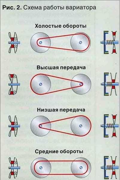

Ремень натягивается с помощью пружины торкдрайвера(оно-же центробежное сцепление или в простонародье "задний вариатор").
Ознакомления ради...
var_shema.jpg [ 65.04 KiB | Просмотров: 9201 ]

Забыл. Прокладка не обязательна. Но если принципиально, можно вырезать самому из тонкого картона.

Та бумажная прокладка - это защита от пыли и грязи. Действительно - не очень принципиально для редуктора, но желательна. И там обычно не просто картон, а пропитанный лаком или маслом (от влаги). Я бы всё-таки поставил (купил бы или сделал сам), ничего сложного.
