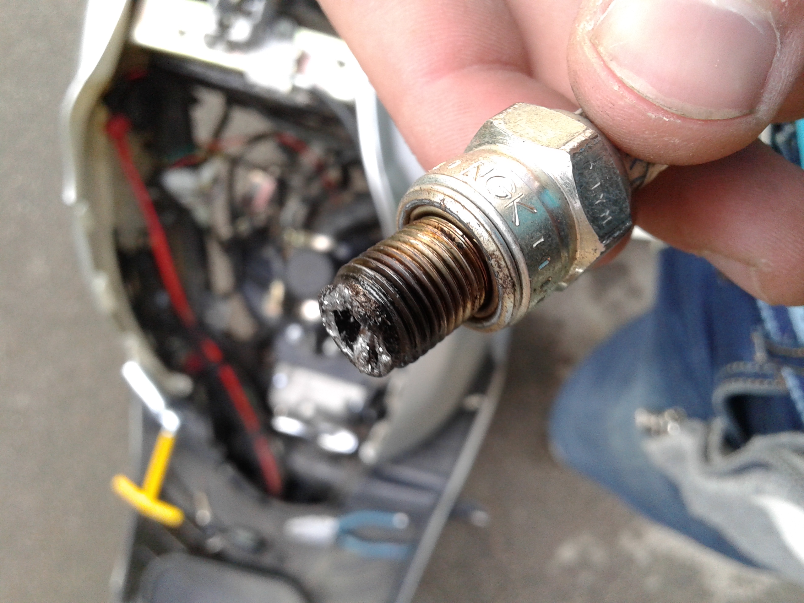

ехал на скутере домой вдруг хлопок, он заглох и больше не заводился.
притащил его в гараж выкрутил свечу а её просто разнесло... как это могло произойти :-o ? можно ли купить новую и кататься дальше? (движок 139qmb)
Комментарий к файлу: как это вышло?

скорей всего такая не качественная свеча попалась...бывает такое...
каков пробег именно с этой свечкой?
Купить конечно можно.
А вот кататься..., я бы снял головку.

По свече адназначно был удар.
И не один.
Значит, в цилиндре посторонний предмет.
Вскрывать, иначе никак.

если и был удар...но при этом поршень не отвалился..то удар мог быть запчастями от свечи которые отвалились

По ходу обрыв клапана.

пробег 5000 км
