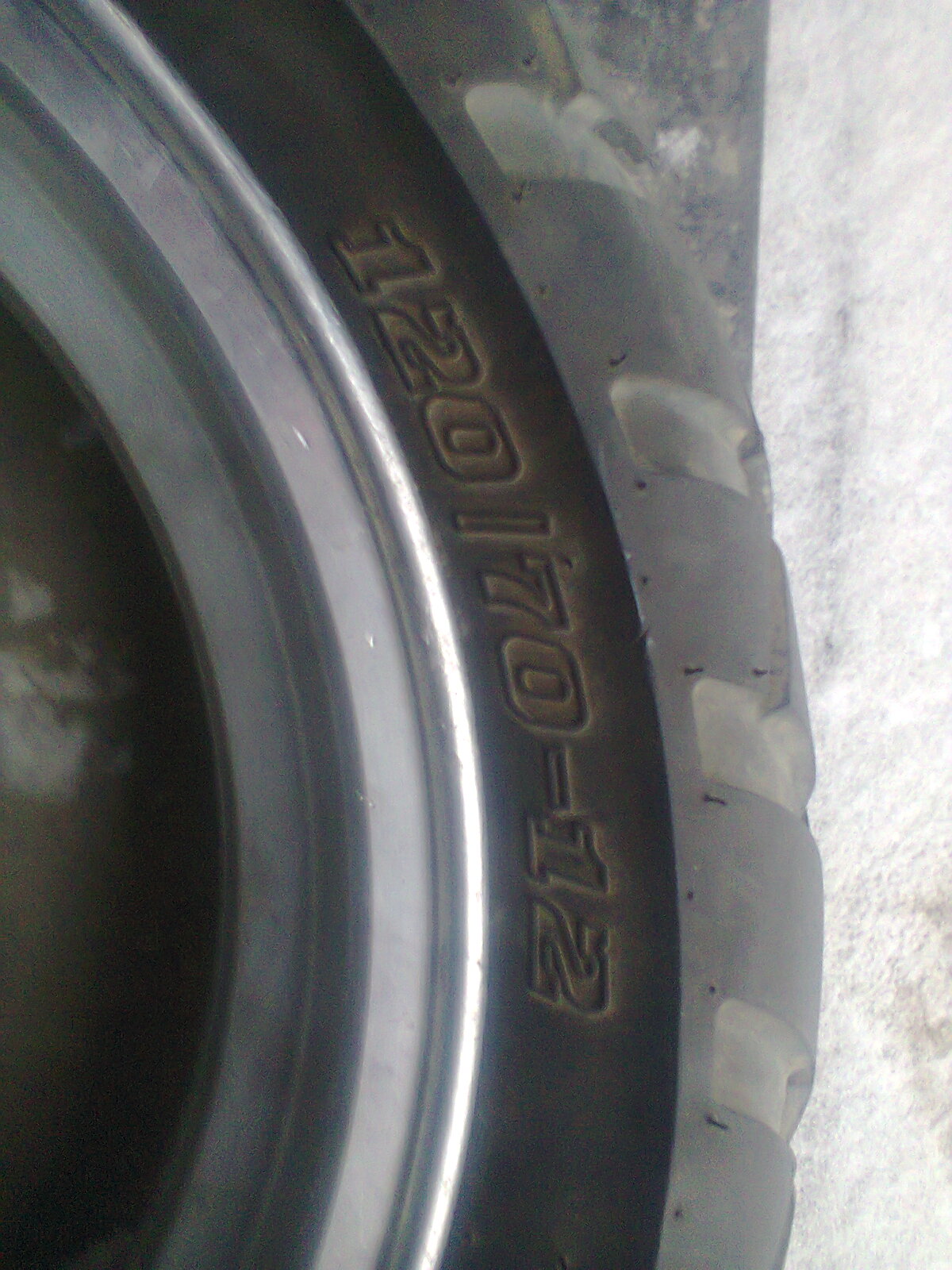

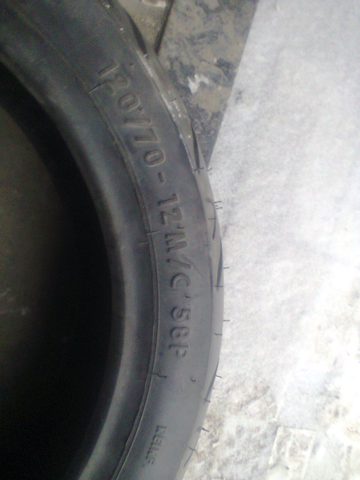

Короче решил я прикупить запасную резину на свой скутер, на будущее так сказать, нашёл маркировку на стоковой резине 120/70/12, заказал покрышки с такой-же маркировкой фирмы континенталь, прислали резину, сравнил со своей и был неприятно удивлён то, что размеры стоковой и новой резины не совпадали, новая резина шире в полтора раза, попытки поставить эту резину на стоковый обод успехом не увенчались так-как ширина обода 8 см, а ширина профиля резины 13-14 сантиметров. Может кто-то сталкивался с подобной проблемой? Как при одинаковой маркировке шин они имеют разные размеры?

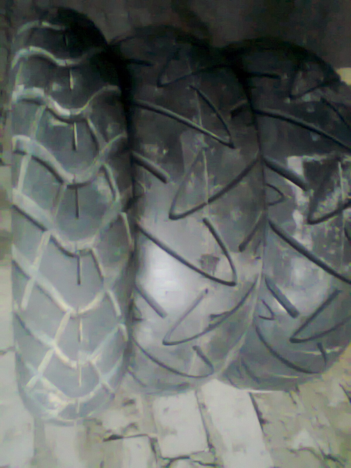

Ширина стоковой покрышки 9-10 сантиметров, а новой которую хотел поставить 13-14, никакими двенадцатью сантиметрами которые указаны в маркировке и не пахнет. На фото видно, что они различаются не только по толщине но и ещё по высоте.

пробовал ставить, она вкривь встаёт. в интернете где-то прочитал, что обод должен быть на 25% тоньше профиля покрышки, а у меня обод 8 сантиметров, а покрышка 13, здесь обод сантиметра на три шире должен быть.

Значит неправильная маркировка.
Судя по фото, должна быть 100/80-12, или 2,5-12

да не волнуйся.Стоковая резина жёсткая-у неё видать сразу литьё идет по форме,а эта мягкая резина они эти шины все в магазинах такие стоят,как лягушки низкие и широкие,а как накачаешь они выпрямляются и всё гуд.

Резина - она резиновая. Имеет свойство растягиваться и сгибаться. Обод всегда уже покрышки. У автомобилей ненамного, у них шины низкопрофильные. У мототехники шины более круглые и обод может значительно уже.

Резину надо мерить когда она установлена на диск!
Плюс к этому, в зависимости от типа протектора - дорожная внедорожная ширина различается при одинаковой маркировке, внедорожная чуть меньше, так как боковая поддержка менее развита.
