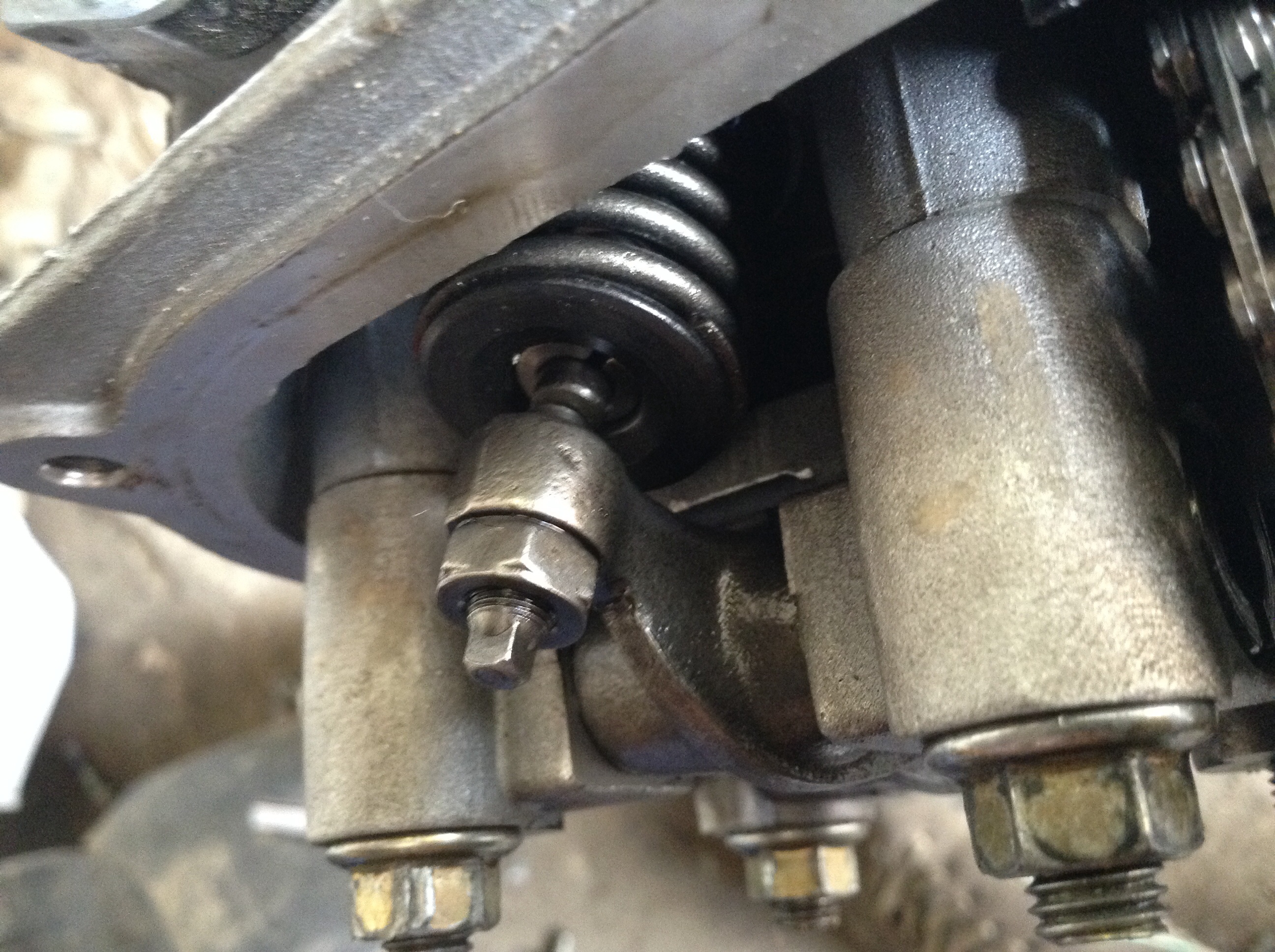

Имеется sym orbit 50 cc. Решил поставить 72 кубика, но появилась проблема,распредвал дальним от шестерни подшипником на место не садится и как следствие коромысла садятся криво. Все конечно работает но все же напрягает. Фото прилагаются. Как можно исправить этот косяк?

Попробовал только что поставить коромысла без распредвала, все норм, пробовал уже 2 распредвала, одна и та же борода

Распредвал не совсем ровно ложится, не параллельно а под углом, т.е. Дальний от звезды подшипник на место не ложится, что на новом, что на родном распредвале.

Собираю по порядку. Но вот прокладка не стальная, асбестовая, что в наборе с цпг была, да и в отдельном наборе всех прокладок я стальной не обнаружил. А изначально была стальная.

Вот эта "канавка"(по стрелке), где находится у тебя?
