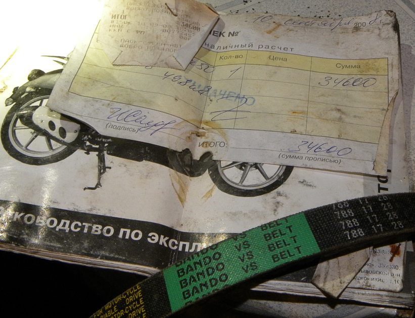

funix писал(а):
видел в магазинах, ремень на альфах уже и длиннее. 16,6х792 по скутерсити, его же и на скиф рекомендуют :)
Какая Альфа, старая или новая?
У меня вот такая 2008 г.в. и вот ее ремень:
альфа 004.jpg [ 133.7 KiB | Просмотров: 4112 ]
