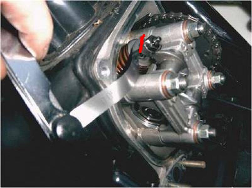

Понятно. А можно ли отдать токарю чтоб он его отпилил и сделал выемки под сухари?
 Заголовок сообщения: Re: Увеличенные клапана
СообщениеДобавлено: 14 Aug 2014, 18:21
Зарегистрирован: 08 Jan 2014, 15:53
Сообщений: 46
Скутер: ABM SKY
Или сточить коромысо?

копендос
Лучше попробовать канавки в клапанах.. Коромысло мне кажется точить не стоит...

На 139 мотор есть разные коромысла, просто надо найти в продаже и ездить, к примеру на кимке у мя стояли 70 мм клапана - одни коромысла, на китайских головках 64 - 65 мм - другие коромысла, под тайваньские головы коромысла найти сложней, чаще в продаже лежат иименно под клапана 64 мм, в работе ничего не рассухарится, винтом настроишь и все будет норм, продавцы в большинстве своем разницы в коромыслах не видят и даже не знают о различиях, поэтому стоит лично ездить и просить показать, ещёвероятней отдельно коромысло найти сложней, чем комплект с пастелью распредвала
