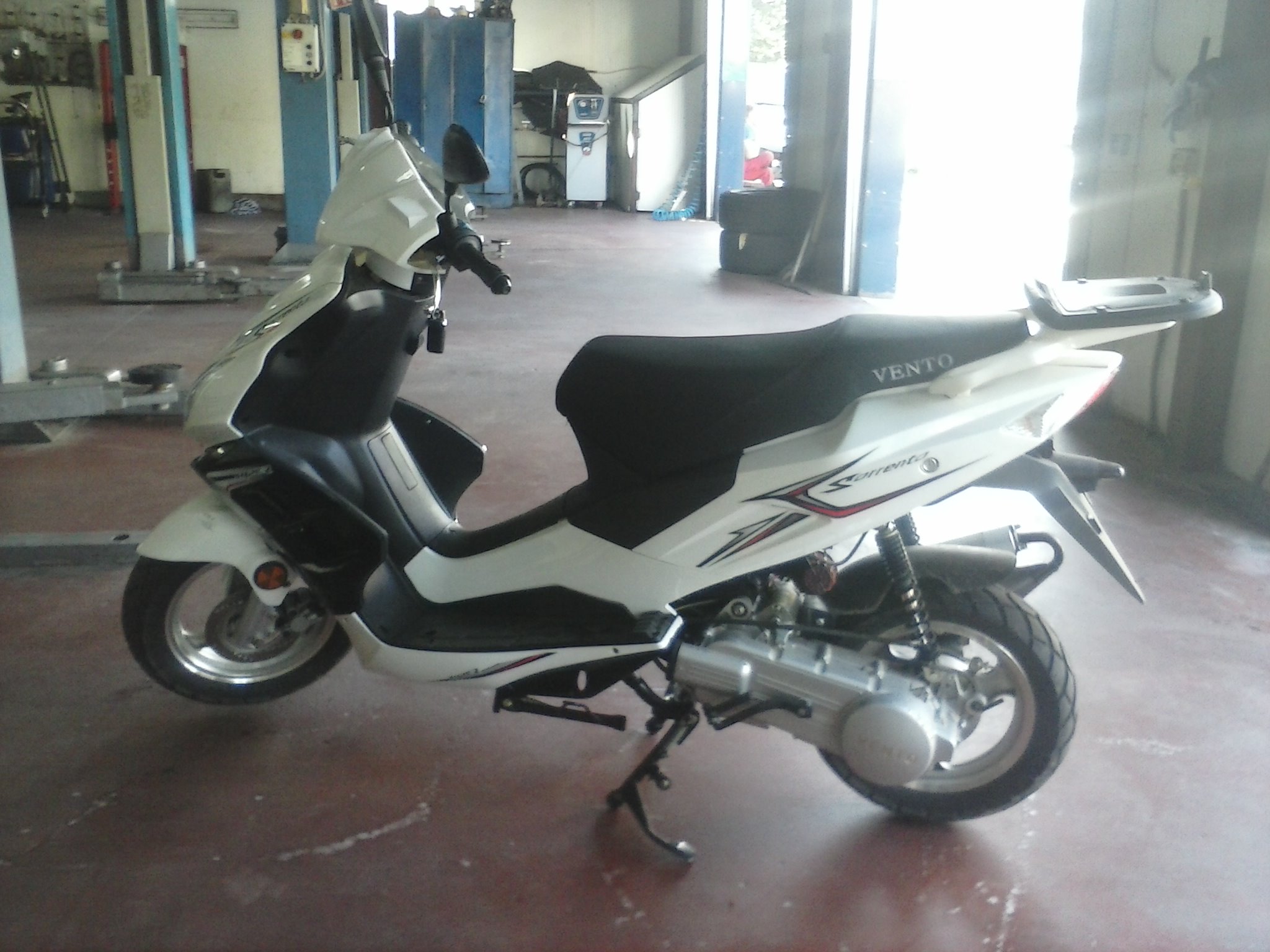

В апреле 2014 мой автопарк пополнился вот таким зверем:
CAM00117.jpg [ 367.28 KiB | Просмотров: 4351 ]

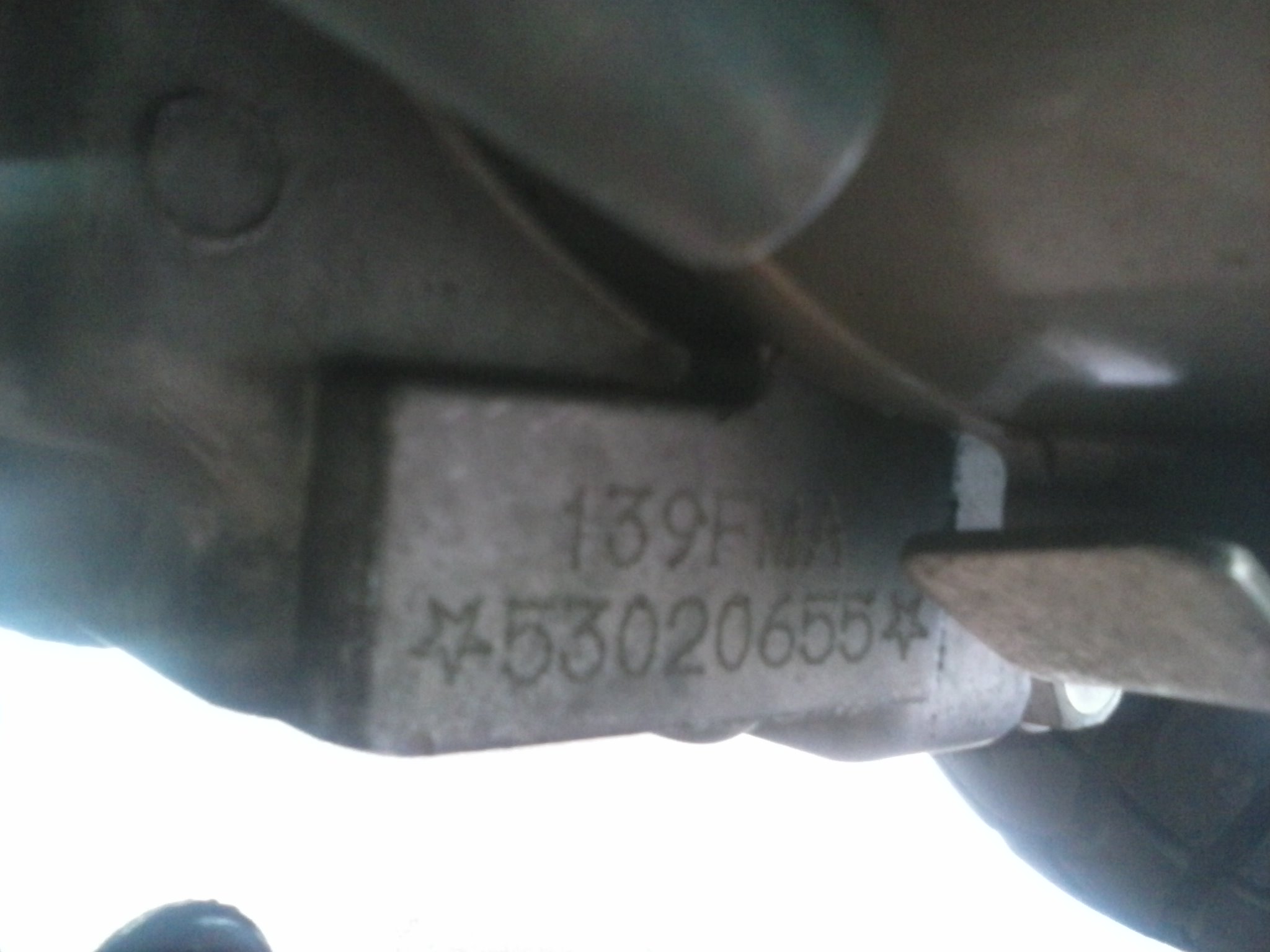

вот с таким движком:
CAM00118.jpg [ 234.04 KiB | Просмотров: 4351 ]
CAM00119.jpg [ 392.11 KiB | Просмотров: 4351 ]
Покупался с рук пробег был 300км. После первой поездки заметил стойкий запах горелой изоляции или пластика от куда понять не мог, а через неделю сгорела сигнализация (заменил) запах не пропал, облазил все контакты и всю проводку все норм.
На спидометре 1400км а вонь так и осталась, причем стоит на месте и работает не воняет, проедешь километров пять воняет.
Что делать? куда лезть? Или мож для китайцев это нормально?

Классная подделка.
QMJ промаркирован как FMA.
Сдай в магазин обратно.

Почему подделка??
Напряжение проверил на клемах акамулятора при заглушенном 12.5вольт при работающем цифровой тестер начинает беситься скачет от 7 до 14вольт(но свет гарит ровно не зависимо от оборотов и зарядка есть так как проблем с запуском небыло) а провода до двигла вааще ни какие не докасаються (основной жгут идет выше).

Stepik писал(а):
Почему подделка??
Просто 150ку обозвали полтосом, да еще и с воздушным охлаждением!
не с воздушным, а "F" - значит движок со скоростями.
По факту, хорошая маскировка.
Это также может быть двигателем, а-ля Хаобон, то есть 90 кубиков. Поиск в помощь.
