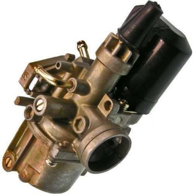

Вот такой у меня карбюратор.
0.jpg [ 31.1 KiB | Просмотров: 7971 ]
Тросик установил заводской от 2т от этого же карбюратора осталось только переделать крепление

Все должно работать, только переходник нужно изготовить и (как выше писали) масляную трубку заглушить. На 50сс может быть избыток топлива, а на 80сс все будет норм.

Опишу о переделки сделал переходник поставил а скутер орет избыток топлива,нечего не вышло.
