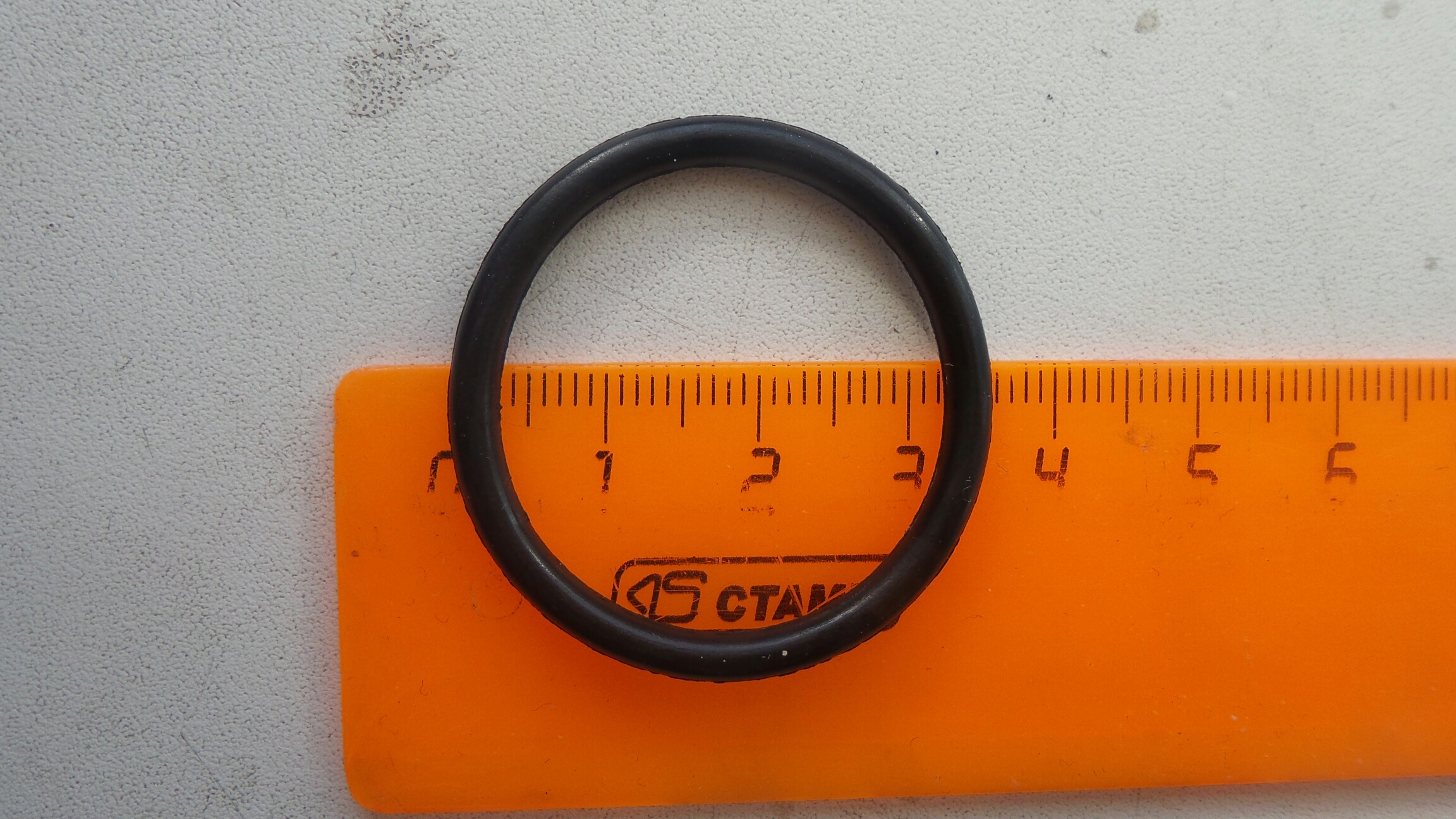

Первый вопрос:
Купил набор серых прокладок (черно-красная подложка) с масло-съемными колпачками, после полной переборки и чистки двигателя.. все вроде установил но осталось
одно резиновое кольцо 3.5 см в диаметре.. Куда его ставить?

Это резиновое кольцо под впускной патрубок карбюратора.

Гранд мерси! А то я всю голову сломал, думаю ну не должно же оставаться лишних запчастей :))

Набор прокладок на 139QMB 4 Stroke Engine Изображение
Кольца резинового нет.
А размер кольца - несмущает?
У меня другой набор там есть :) Какие кстати лучше зеленые или серые? (я свой набор покупал за 300р)

:) Т.е. насколько я понял эта резинка от широкой гайки-заглушки для слива масла (там где сетчатый фильтр) ?

Да, кольцо, судя по размерам и, замеру пробки слива, от туда.
