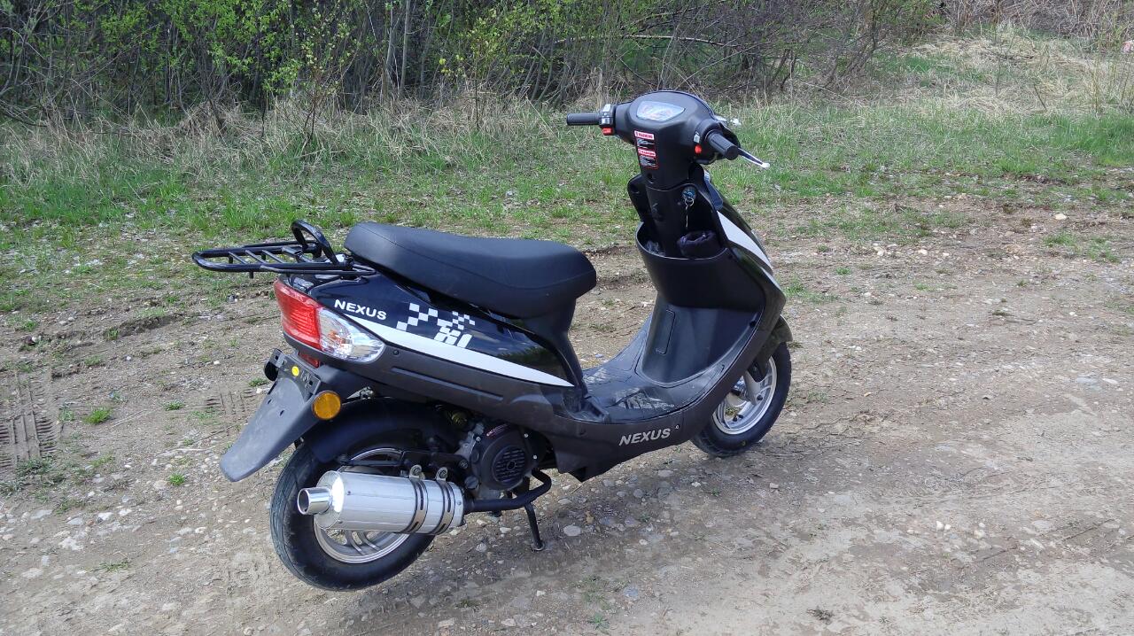

Имеется вот такой скутер
Подножки для пассажира очень не удобные , хотелось бы что то посущественней смастерить.Причем желательно без сварки , типа на хомутах к раме прикрутить и т.п. Если кто делал подобное , просьба поделиться опытом.

Без сварки врятли что-то толковое выйдет. Хомуты не удержат.

Все очень индивидуально для каждого скута...зависит от рамы...пластика и фантазии
Я на своем вырезал из дюраля 3мм накладки приклеил к ним рифленую резину и на болтах через пластик к элементам рамы...но на раме подварил соответствующие площадки...тем самым увеличил площадь подножек и они стали удобными
