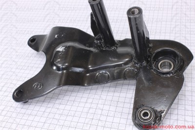

Я приобрел 139qmb с валом под 2 амортизатора . Нигде не могу найти в продаже распорные ( дистанционные ) втулки, между колесом и кронштейном и гайкой и кронштейном . Двигатель под 12е колесо . Выточить их проблем нет , но нужны размеры . Если у кого то есть возможность снять размеры втулок и выложить , скажу огромное спасибо . С ув .

В кронштейне стоят 2 закрытых 203 подшипника .
без сальников?

Да без сальников .

Фото не мое , но кронштейн похож на мой .

Нашел свою втулку. Диаметры 17,3 мм. и 25 мм.
А длину по месту смотреть, чтобы твой кронштейн вставал без перекосов.

Мне бы длину внутренней втулки ( между колесом и кронштейном ) . Внешнюю я рассчитаю без проблем .

У меня родная внутренняя втулка длиной 29,5 мм. Но у тебя кронштейн совсем другой, и скорее всего, втулка нужна другой длины.
Ставил себе комплект заднего дискового тормоза, там кроме диска и кронштейна шли свои втулки. Внутренняя втулка из комплекта была длиннее моей родной, но все равно оказалась слишком короткой - пришлось надставлять...
Так что определить, какой длины втулка нужна тебе, можно только опытным путем.
Например, нанеси на заднюю ось канцелярский "штрих" и прикрути кронштейн к двигателю так, чтобы он встал без перекосов.
Если закажешь втулку чуть длиннее, то ее всегда можно сточить.
