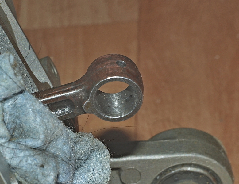

Здравствуйте, я на днях установил новую поршневую и в следствии установки не увидел втулки посадочной для пальца вот сейчас думаю не ужели я обронил ее в картер при снятии поршневой или ее там не было, подскажите!

двигатель 1p39qmb
 Заголовок сообщения: Re: Вопрос по двигателю
СообщениеДобавлено: 14 Май 2015, 11:22
ANDREJ DAVYDOY
Ты об этом? А её там и нет.

спасибо! очень помог!
