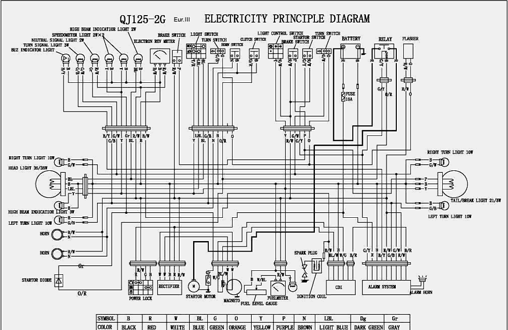

Привет, народ. Достался тут моцик Keeway Superlight 150. Без приборной панели. Купил приборку, но, соответственно разные контакты. Подскажите, кто нибудь знает по цветам, какой провод за что отвечает?

Такова мота и схемы наверное здесь нет. Поэтому нужно подбирать что то похожее, кивей - он же стелс, кажи фото мота, приборки, фишки, может кто и опознает, стелсов тут много разных.

Там все стандартно.
Черный -
Черно-белый тахометр
Красный + дежурный
Красный + от замка
Поворот зелено-белый правый
Поворот зелено-белый левый
Бело голубой датчик топлива
Коричнево-белый датчик масла
Я уже точно не помню, проверяется все очень просто, берется тестер либо лампочка 12в маломощная и на месте проверяется.
Включаешь поворот и замыкаешь лампочкой черный с *
Находишь правый и левый повороты, дежурное и от замка питания, тахометр если он есть определяется тырканьем стартера.
Это поможет разобраться viewtopic.php?f=112&t=36233
