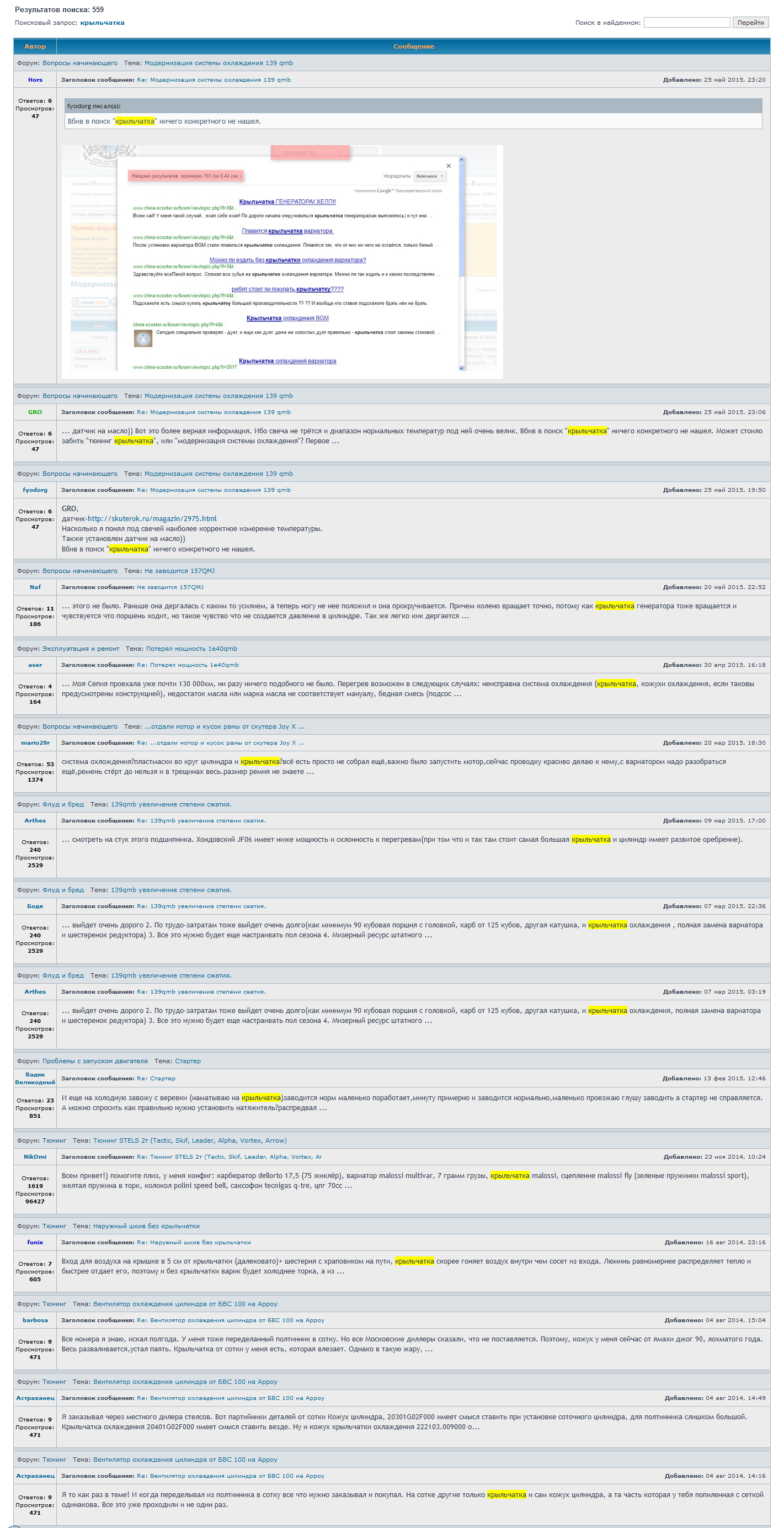

температура доходила до 183 градусов, дальше не стал рисковать, на форуме читал, что нормальная рабочая температура 160-180 градусов. В это же время температура масла была 83 градуса. Так что же, можно было греть до 200/90 градусов?
Hors
я как-то по другому искал((

fyodorg
Вместо слов, для наглядности(фото не моё):

GRO, значит рабочая температура- от 100 до 240 градусов, следовательно масло можно греть примерно до 110 градусов?
Таких показателей не выдавал даже датчик-щуп, температура масла в движке была до 100 градусов. А я то и скорость снижал, чтобы вентилятор снизил температуру до 150-160 градусов))
