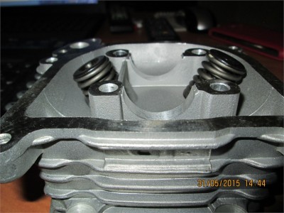

Если есть желание, подскажи пожалуйста, что лучше купить! И где? Вот фото головы с увеличенными клапанами

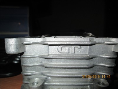

У них есть какая-нибудь маркировка? Как в сети это искать?
 Заголовок сообщения: Re: Вопрос по замене ЦПГ 50-82
СообщениеДобавлено: 01 Jun 2015, 00:05
Маркировки нет. По виду их действительно сложно различить. Но в сравнении разница видна.
Возьми постель распредвала в сборе с коромыслами со старой головы, и поставь на новую. Если встанет как надо - больше ничего искать не нужно.
Если не подойдет, то снимаешь одно коромысло и с ним в магазин, и говоришь "мне надо не такое, мне надо другое, это у меня уже есть, оно не подходит, так что другое надо....вы поняли, да? Вот это - мне не надо, мне надо тоже коромысло но другое..."

Dj@gger, я не специалист! Как мне понять, что старое седло стало как НАДО?))))

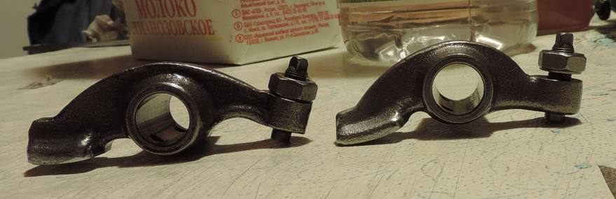

слева - короткие, справа - длинные
короткие клапана
слева - длинные, справа - короткие

Да у меня стопудово длинные клапана!!!!!!!!!!!!!!!!!!!!!!!! Я спрашивал, как понять, старые коромысла подошли к этим клапанам или нет?
