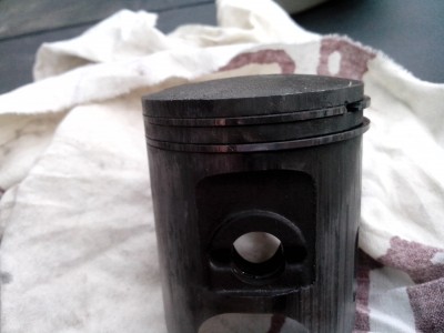

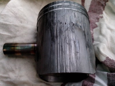

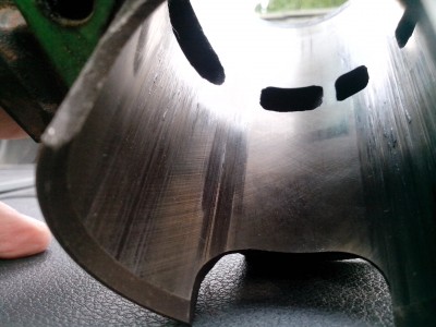

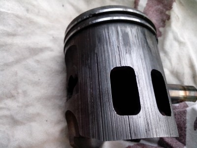

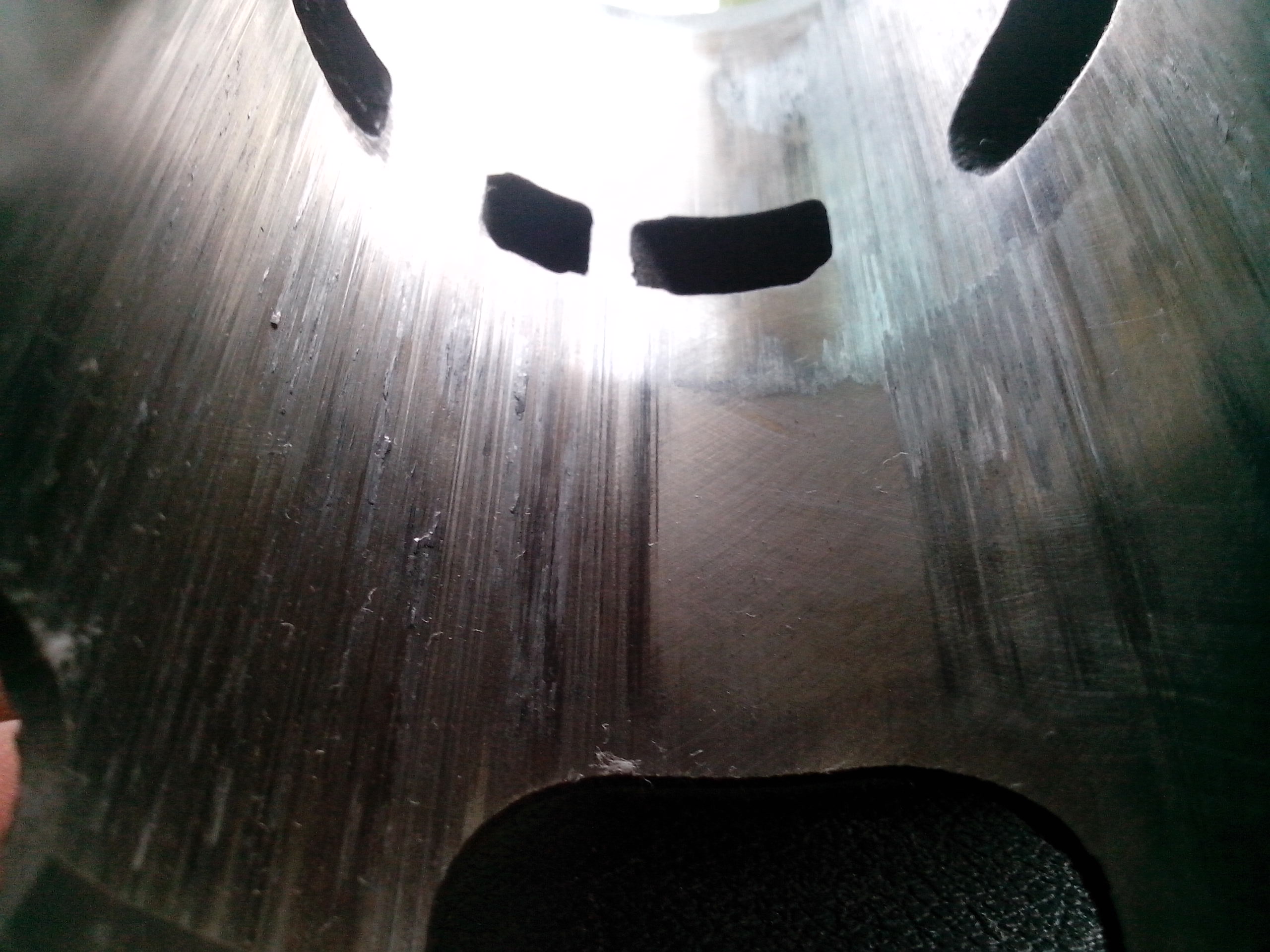

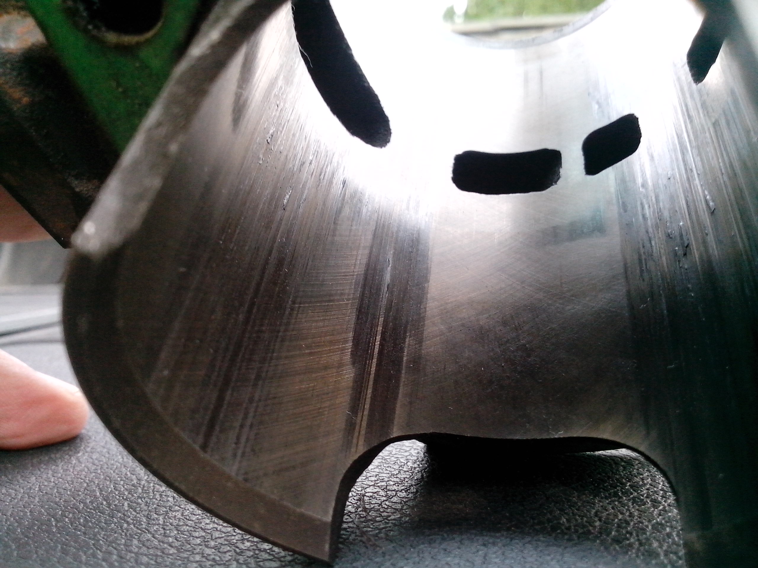

резюмирую....
как не парадоксально, но все, в той или иной степени, оказались правы!... счастье длилось недолго - около 200 км....
потом внезапно пропал холостой ход.... ну и результат ниже... как говориться - занавес!)
бесспорно мой косяк - без масла ездить нельзя... есть мнение, избавиться от раздельной системы смазки... что скажите, комрады?...

 Заголовок сообщения: Re: Stels Arrow 100 глохнет на ходу
СообщениеДобавлено: 29 Май 2015, 10:27
Вижу такое впервые :)
Пока скутер новый, пару лет можно и с раздельной покатать, при этом старые рекомендуют на обкатку пробку масла на бак лить для подстраховки и обкатки, после обкатки тоже делать для подстраховки, а по мере ушатанности отключать насос и лить масло в бак.
СообщениеДобавлено: 29 Май 2015, 10:36
Характерная черта у 2т скутеров с саксом - капает из трубы, еще раз повторю не сгорает, а вытекает из трубы, не горит мотюль 2т, а смазывает и очищает. На поршне грязь, а не нагар, легко стирается пальцем.
Вот по пятну на саксе я регулировал насос. Как было с новья так и продолжал делать такое же пятно.
