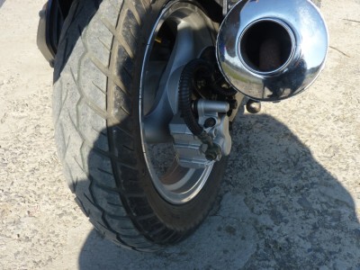

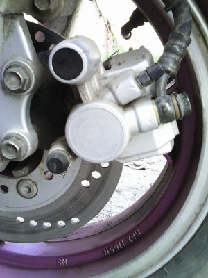

IMG_20150424_181113.jpg [ 769.19 KiB | Просмотров: 7432 ]
Вот,раскопал фото переднего суппорта.Завтра попробую сделать с другой стороны.

СообщениеДобавлено: 24 Apr 2015, 21:22
Я кроме десятки у китайцев вроде других диаметров не видел. Я раньше думал они все одинаковые. *DONT_KNOW*

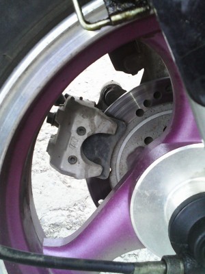

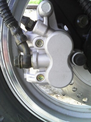

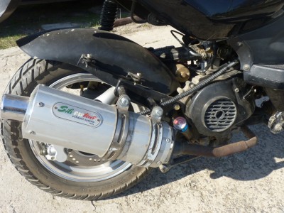

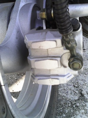

Все же,дабы закончить с фотками..
Заказал сегодня пока один регулятор на 10мм.
Тему не удаляте плиз,приедет,поставлю отпишу.
Комментарий к файлу: Перед.
IMG_20150424_181113.jpg [ 769.19 KiB | Просмотров: 7386 ]
Комментарий к файлу: Зад.
IMG_20150425_142619.jpg [ 942.97 KiB | Просмотров: 7386 ]
IMG_20150425_142609.jpg [ 784.66 KiB | Просмотров: 7386 ]
IMG_20150425_142550.jpg [ 788.5 KiB | Просмотров: 7386 ]

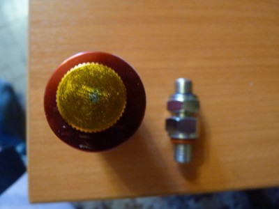

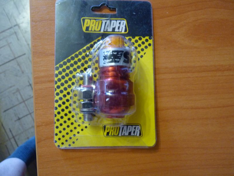

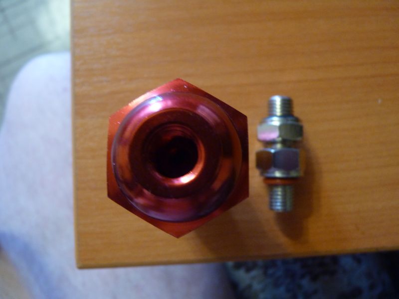

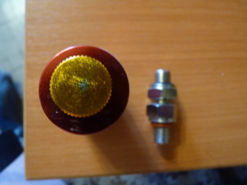

СообщениеДобавлено: 02 Jun 2015, 21:27

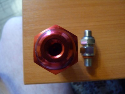

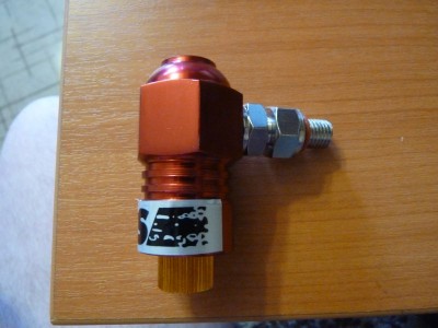

Приехал первый блок.После установки отпишу.

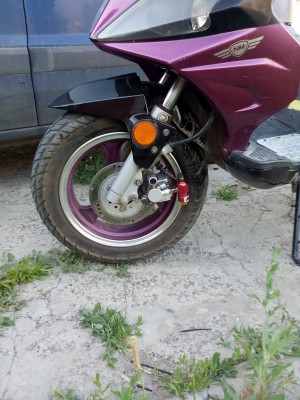

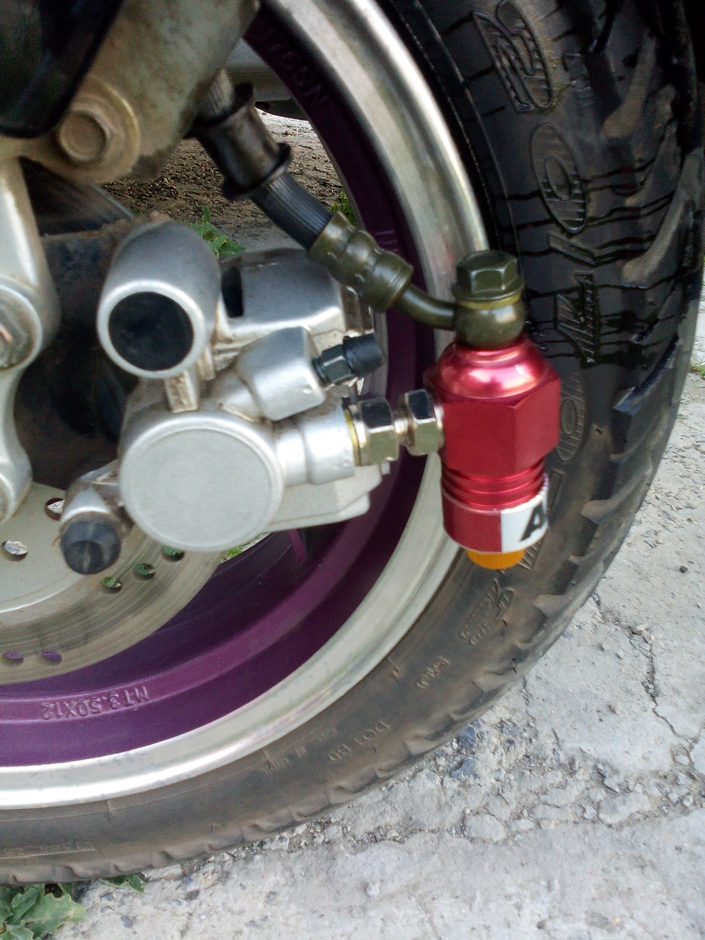

СообщениеДобавлено: 03 Jun 2015, 20:55

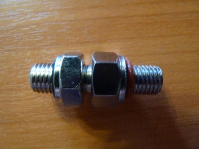

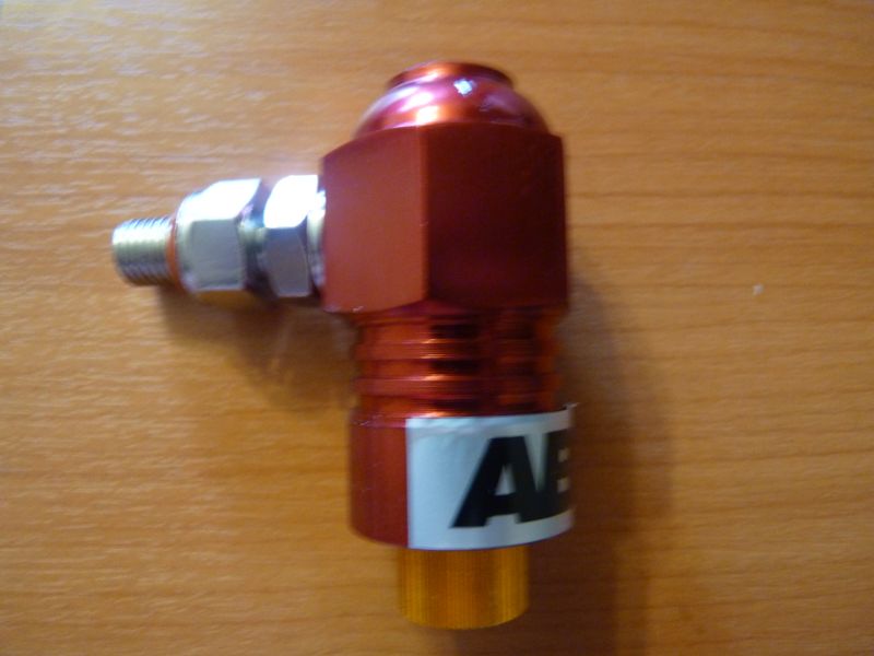

Поставил.Впечатления положительные,колесо заблокировать удалось,только давя на лапку со всей дури и то уже когда скут почти полностью остановился.Эфективность тормозов не пострадала,но теперь мне ламеру,стало тормозить куда комфортнее и без страха заблоировать.
Производил замеры до и после,тормозной путь не вырос.Устанавливается просто,но селиконовое колечко рыжего цвета в мусорку,поставил вместо него шайбу из под шланга(между суппотром и шлангом),все сухо.Промыл бензином и покатался,утечек нет,на резине,это тормозуха,которая осталась после прокачки на краю диска,ее выдавило на скорости на покрышку.
Буду заказывать такой на задний суппорт.
