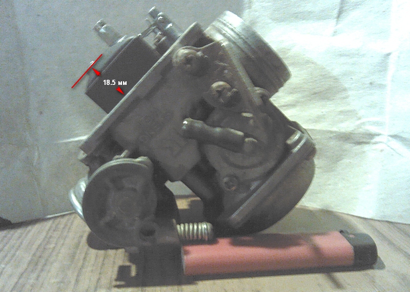

Сообщений: 1954
Скутер: IRBIS RZR 170
уровень в поплавковой камере выставлял согласно теме Хорса viewtopic.php?f=111&t=34732
