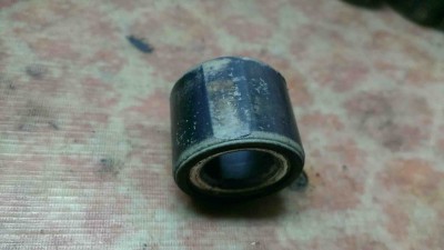

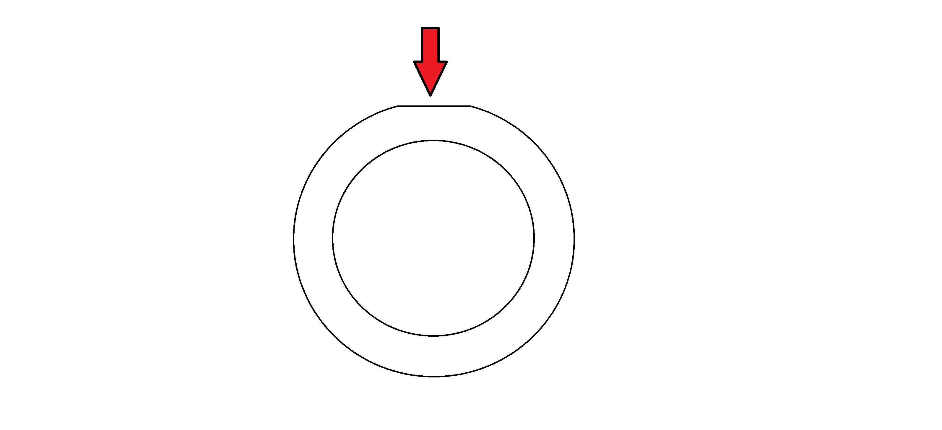

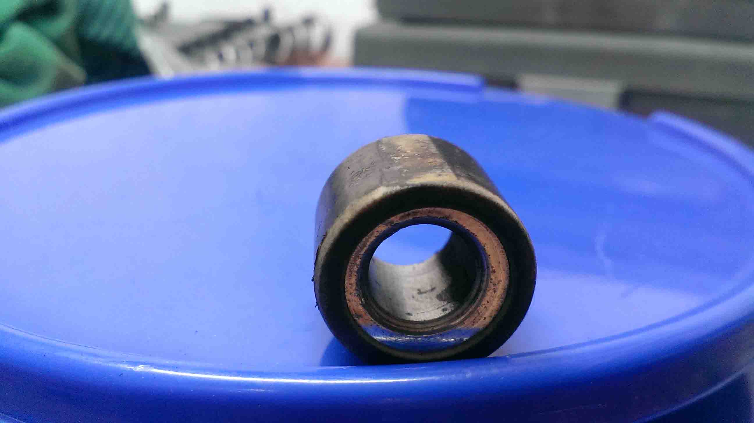

Скутер irbis rzr 170. Двигатель 161 QMK-A. Пробег 4500 км.
Сегодня для профилактики разобрал вариатор и заметил износ грузиков (на фото). Груза стоковые.
Как с этим бороться? Грузики конечно можно заменить, но как избежать быстрого износа?

В общем ни как не избежать, если хочется ездить.

Избежать можно очень просто, купить качественные грузы из твердого пластика, помазать их тонюсеньким слоем графитки и не наваливать первые 100км пробега.
Еще помогает полировка паука, бывает если он ширшавый или острый край, то грузы об него стачиваются очень быстро.
У меня стоят грузы из комплекта DLH, износа на них за 2 тыщи с лишним нет, есть один намек на потертость но не более. Такие же но дешевые что шли в комплекте со сток вариком прошли 300км и имели вид как у тебя на фото.
На irbis centrino 150 накатал более 9000 км. Визуально износа роликов не наблюдалось.

Чуть перегазанул и чутка смялись (спружинили), уже не круглые, дальше просто перемещаются по канавкам и идет такой износ.
На 2т тоже за 9тыщ ничего, после кривого запила варика пошел такой износ.
Все вышесказанные советы правильные.
+ купи полигональные, чтоб износа не видеть :)

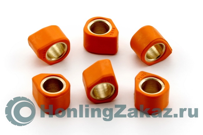

funix
это такие чтоль?
roliki_variatora_poligonalnie_16h13_7_gr_50ss_tw_enl.jpg [ 123.71 KiB | Просмотров: 5568 ]
 Заголовок сообщения: Re: Износ грузиков вариатора
СообщениеДобавлено: 23 Aug 2015, 21:37
igor12
igor12 писал(а):
это такие чтоль?
Ага.
