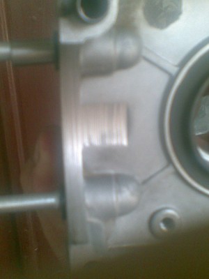

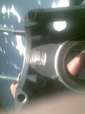

Сегодня разобрал двигатель, на удивление все относительно нормально, за исключением колец. Кстати когда провожу пальцем по цилиндру, такое впечатлений что он к низу (ближе к коленвалу) диаметром шире. Кроме того обнаружил на правой части картера (со стороны генератора), вот такую полукруглую выработку (фото прилагается). Что это, и почему?
Фото010.jpg [ 118.18 KiB | Просмотров: 6976 ]
Фото011.jpg [ 119.72 KiB | Просмотров: 6976 ]

Иротор наверное снимать не пришлось, сам выскочил :)
Ты хоть что то нашел, я 2т с похожим звуком разобрал полностью, а оказалась прокладка глушителя подпускала :)
