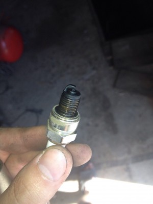

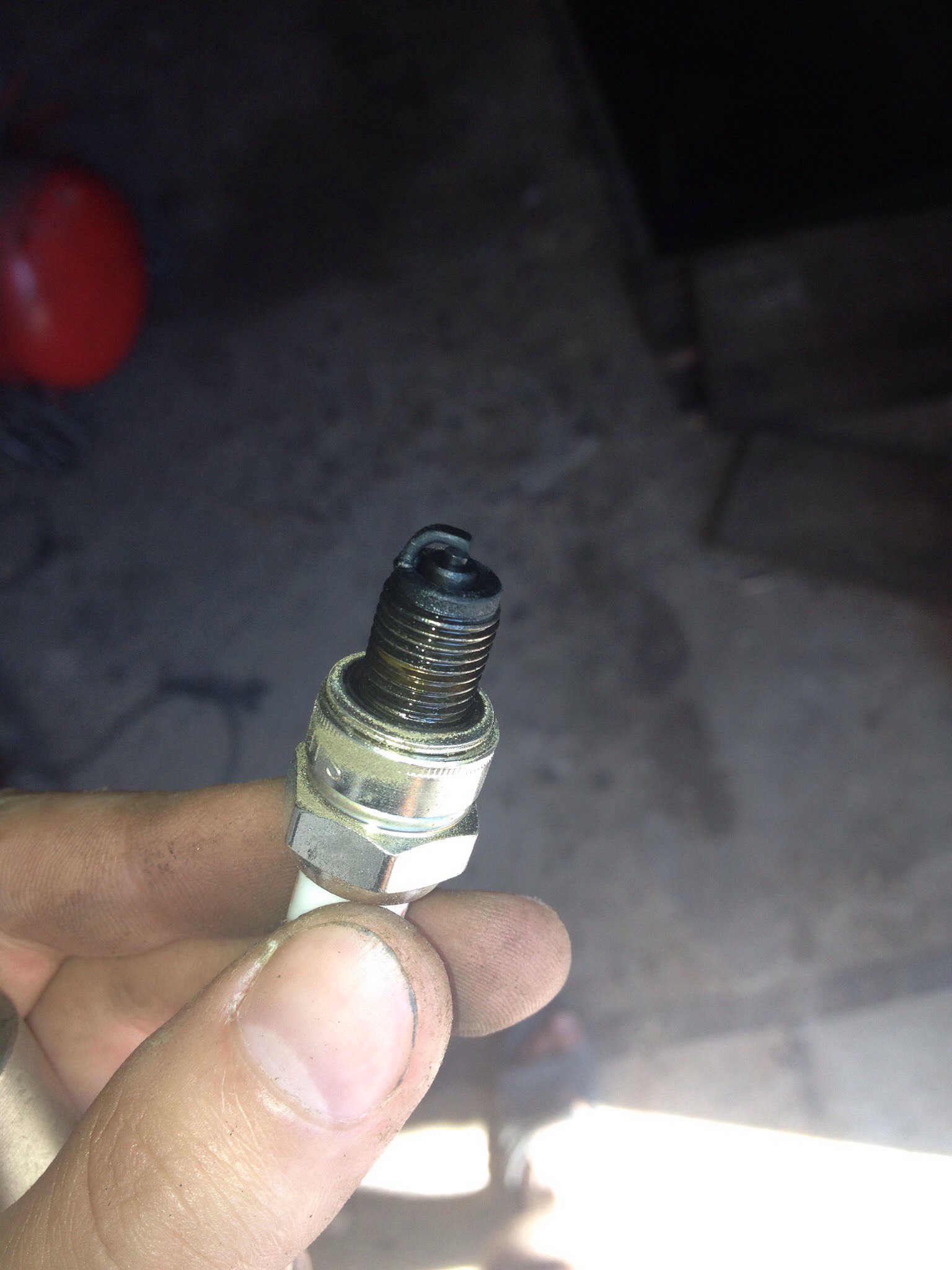

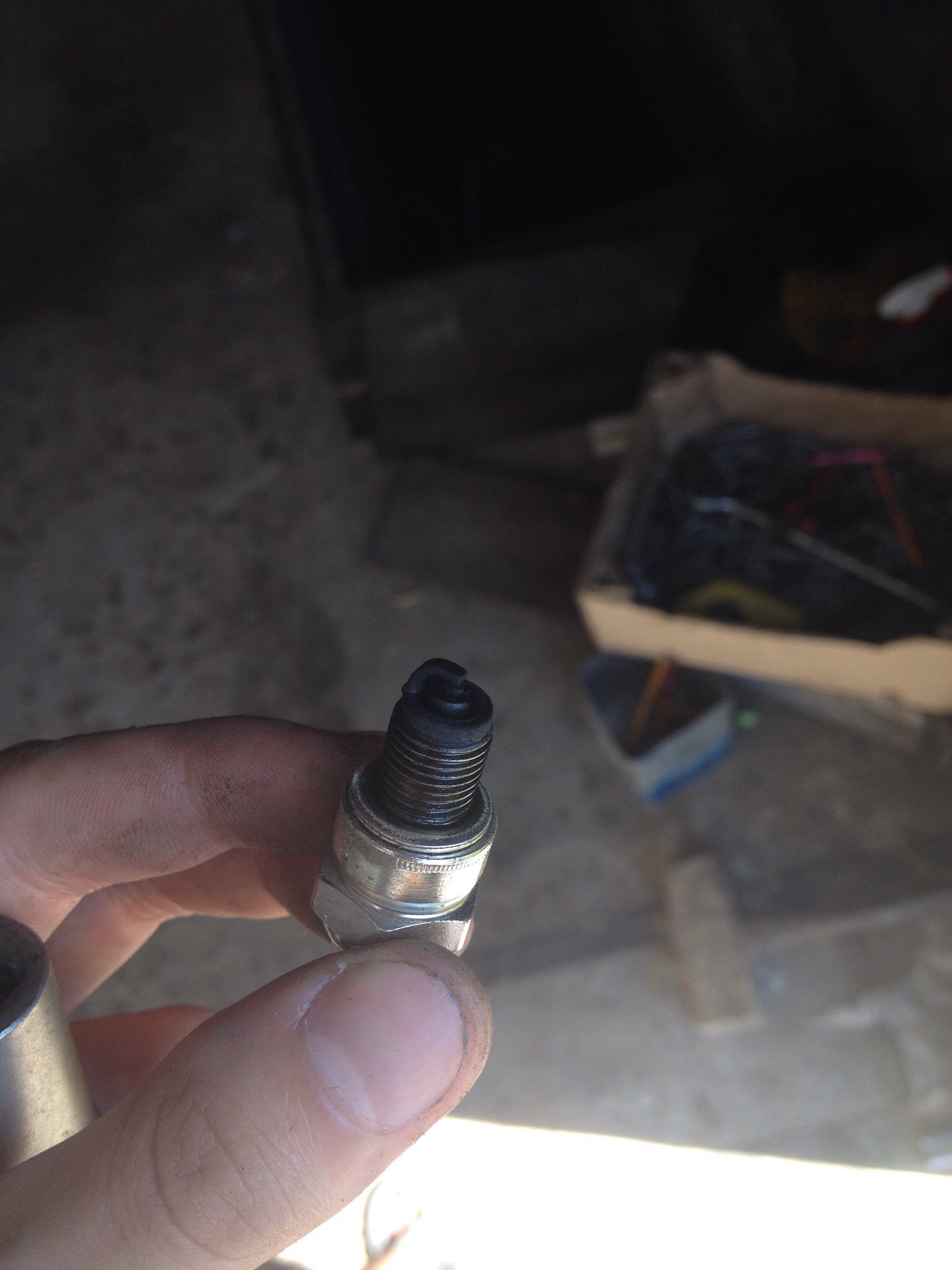

был в деревне, поставил скут на подношку, погазовал нормально, всё как всегда, загрушил..
посмотрел фильтербокс, там все загажено, я попробовал завести без губки, он завёлся но плохо работал, потом заглох и в фильтербокс вытекло немного бенза, я поставил назад губку(не чистил) сфоткал свечу, думаю заведу и сниму на видео, что бы вы увидели, как он работает, но о чудо, он начал нормально ехать, поездил минут 5, скутер постоял минут 5 опять немного прокатился, ехал вроде нормально, только на скорости если в конец дать газу, пропадала тяга, но если чутку спросить и опять дать газу, опять едет, через часов 3-4 думаю опять прокачусь, но опять он не едет, скороть по навигатору 30км/час

Делай все последовательно, устрани все косяки с фильтром, акб, крышкой, карбом, перебери его, выставь все регулировки к заводским значениям.
Не уж то за 2 недели у тебя не нашлось отвертки и пары часов времени? не верю.
Ну, а если хозяину оно нафиг не нужно, нам то и подавно.
