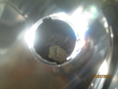

*HELP* Всем привет! Прошу помощи сторожил и тех у кого давно скутера. Вообщем приобрел скутер в разобранном виде с заменой поршневой. все собрал,ездит!
НО!!
В этом конструкторе не нашел патронов в которые вставляются лампочки!
У предыдущего хозяина там до етого стоял ксен и он его кудато потом внедрил :-| - а патрончики потерял(ну или выкинул)
Перерыл весь интернет.ничего не найду. все патроны с тремя усами,а у меня с двумя. в моем городе обьездил все магазины.ни у кого ничего такого нет! в одном нашли три варианта,но они все меньше размером.
может кто подскажет как называется этот патрон!?? ну его маркировка? или кто какую альтернативу без пиления и резки оптики воплотил на стелсе?

по мне так отдельно ты эту фигню и не найдешь,Подбирать что то похожее под H4 или H7 и вклеивать на эбоксидку.либо колхозить ксенон.

http://nekitmotors.ru/catalog/electrici ... mpu_ba20d/
Но я бы на твоем месте ставил ксенон, стандартная лампа 35\35w светит плохо и не далеко, даже на моем тритоне, на тактике свет будет еще хуже.

Как вариант сделать в отверстии отражателя вместо двух "усиков" три, и вставить подходящий патрон

я помойму и пробовал такой патрон BA20D ,он оказался меньше.сегодня выковырял из оптики от нивы металический патрон под н4. Он в в фару чуть чуть не лезет,милиметра 2.попробую сточить его чтоб пролез конечно,но тоненький он!! можно конечно спилить юбку пластиковую на оптике,и тупо приклеить! но потом обртного пути не будет. Попробую.отпишусь. Ну а за точто откликнулись -Спасибо!!!

Видел в автомагазине переходник под H4 с обычной лампы ,вполне можно приколхозить. главное выдержать нужное расстояние чтоб лампа была в фокусе иначе не видно ничего будет.
