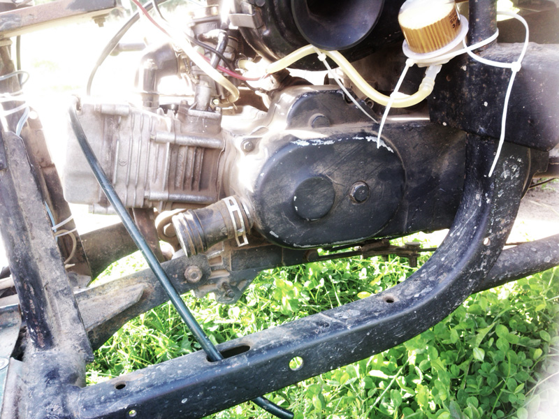

Уважаемые подскажите какого объема двигатель 4т марка Дефиант установил на муравей.. 80-100-125 куб.см ?? документов нет. Александр.
Кто ж тебе скажет, движок обычный 139й, если на цилиндре не выбита кубатура то только вскрытие покажет.
Там может стоять от 50 до 82 кубиков. Слабый он очень для муравья, хотя если трансмиссию подогнать чтобы максималка была километров 50 то может и покатит...

За дальнобой 2-й степени. (1)
александр59 ты б систему охлаждения восстановил а то не долго музыка играть будет.

Скутер: defiant
да слабоват но поставили самую малую 7 зубовую звездочку на вал колеса....медленно но даже в гору везет меня ..100кг!!! и воды 150литров.....

а ситема охлаждения..??? вентилятор стоящий на генераторе работает , что еще надо..?
