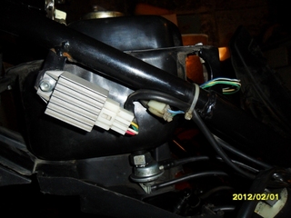

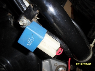

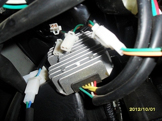

У меня на скутерах куча такого добра)
Изображение Изображение
Но у меня 2Т 50сс и 4Т 150 сс, к Вашему не подходит. До дачного сезона время есть, разберётесь потихоньку со схемами.... и я за фото всё-таки) Тогда, наверное, парням легче будет подсказать.

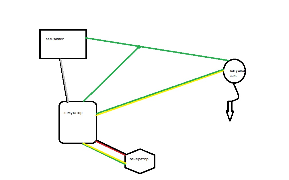

с проводами разобрался,подключил по такой схеме

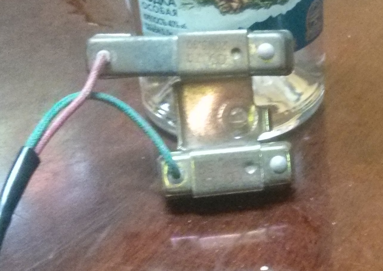

подскажите что это за фигулина,сказали что от скутера
апро.jpg [ 387.65 KiB | Просмотров: 6825 ]

mario29r
Правильно сказали. Это резисторы. Подключение (какой куда) надо смотреть по схеме.

Скутер: Joy X
ага,спасибо...один из них на карбюратор,со вторым позже разберусь....за инструкцию по водке отдельное спасибо))))

mario29r
Один на карбюратор. Другой работает по системе.... Когда выключен свет, он подключен. И наоборот... Типа чтобы на генератор была нагрузка когда свет выключен. У меня такого нет, так что подробно рассказать не могу...

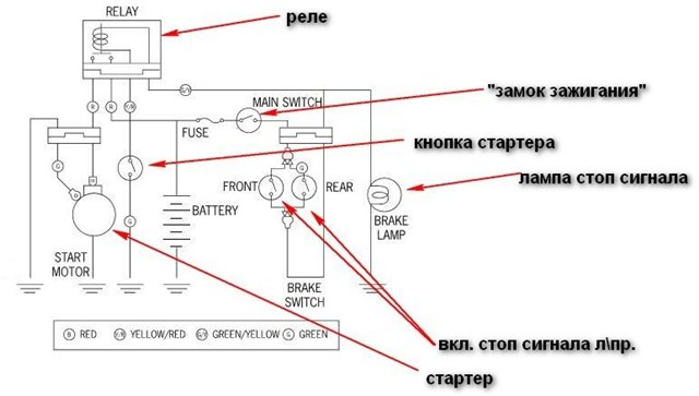

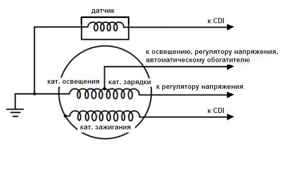

И на всякий случай картинки....
Комментарий к файлу: Схема подключения стартера.

Комментарий к файлу: Схема генератора.
